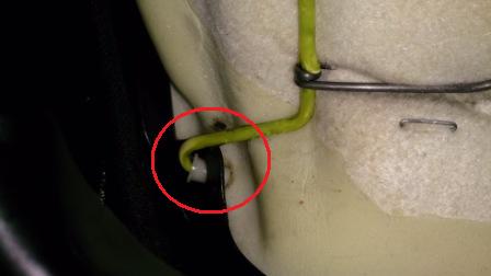

Ahoj, vŕzgalo mi to v operadle, toto som vyriešil, dodnes mám pokoj, ticho, tak si môžem konečne pokojne vychutnávať jazdupico píše:Teraz neviem, kde to vlastne yukilovi vrzgalo ? V operadle alebo v sedaku Dufal som, ze J- cko uz tento problem mat nebude Mne zacal rezonovat tapacir vodicovych dveri pri jazde cez nerovnosti.
Re: Vŕzganie sedadla
Síce trvalo, ale pridávam foto, s popisom ako som rozobral sedadlo, konečne vyriešil vŕzganie operadla
