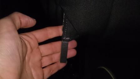

Síce trvalo, ale pridávam foto, s popisom ako som rozobral sedadlo, konečne vyriešil vŕzganie operadla
Po celej dolnej dĺžke je poťah zaistení v lište, treba sklopiť operadlo úplne vpred, potom od kraja postupne vytiahnuť, je to zacvakávacie

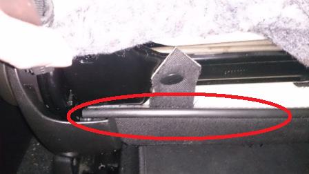

Tu vidieť to zaistenie, to isté je aj na opačnej strane.

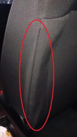

Celý tento výplet vidno po odstránení bočních zaistení poťahu, ten istý systém ako som opísal pri spodnej časti.

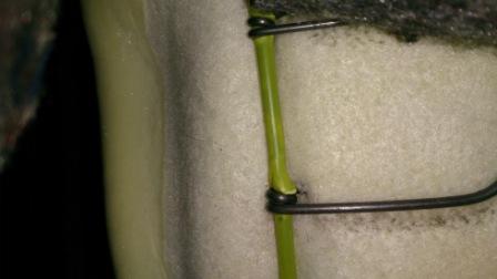

Neviem či tá žltá izolácia má byť taká predratá, alebo sa to časom predralo, ale tým úchyt vŕzgal potom o tútu predratú časť, skúsil som premazať WD, pomohlo načas, tak som nakoniec dal trošku vazelíny na celú tú časť

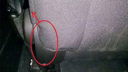

Časť označená v krúžku drží celý výplet kostri operadla v kope a napnutú, rovnaký je na druhej strane, bol vypadnutý, nasadil som ho späť.
