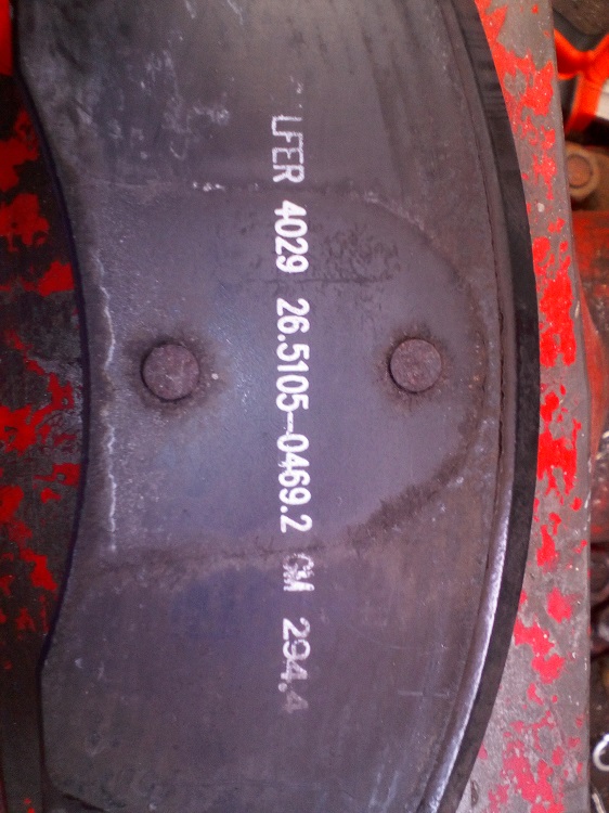

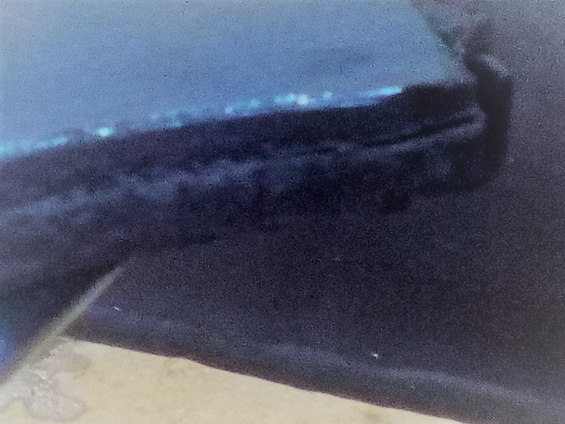

Takze po dlhom case,sem dam svoju skusenost...dnes som prezuval na zimne a som sa rozhodol prekontrolovat brzdy,tak ako sa pati,vedauto ma uz 60000km-) zadne brzdy su v pohode aj kotuce,opotrebenie tak cca 30-40 percent. platnicky som vybral vyfuka,v strmenoch vodiace capiky namazane keramickou vazelinou. No a predne brzdy taktiez rozobrate a co nevidim jedna platnicka takmed v jednej tretine plochy odlepena . tak som musel objednat nove platnicky-ATF-ka.Kotuc na stastie ziadne poskodenie,takze aspon. pridavam fotky,plus poskodenej platnicky ak ma system pusti

Predpokladam, ze to boli original platnicky Made in India?
Re: Johnyho Astra 1.4 103 kw LPG DEEP SKY
Boli to originaly GM,len povod neznamy Nove su ATE.

No taky mi sem tam zapíska přední kolo, tak se bude muser udělat kontrola,
Poznal jsi během jízdy, že s brzdama něco bylom hůř to brzdilo apod. nebo prostě ses rozhod udělat udržbu.
necitil som nic zvlastneho,len niekedy bohove piskoty pri brzdenia ako vlak no a udrzbu som sa rozhodol pri 60000 km,je to uz cas kedy sa na to treba zblizka kuknut
