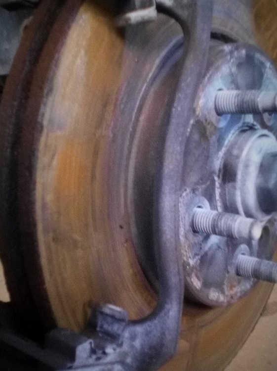

Takze po dlhom case,sem dam svoju skusenost...dnes som prezuval na zimne a som sa rozhodol prekontrolovat brzdy,tak ako sa pati,vedauto ma uz 60000km-) zadne brzdy su v pohode aj kotuce,opotrebenie tak cca 30-40 percent. platnicky som vybral vyfuka,v strmenoch vodiace capiky namazane keramickou vazelinou. No a predne brzdy taktiez rozobrate a co nevidim jedna platnicka takmed v jednej tretine plochy odlepena :( . tak som musel objednat nove platnicky-ATF-ka.Kotuc na stastie ziadne poskodenie,takze aspon. pridavam fotky,plus poskodenej platnicky ak ma system pusti ;)

Predpokladam, ze to boli original platnicky Made in India?

Boli to originaly GM,len povod neznamy :? Nove su ATE.

No taky mi sem tam zapíska přední kolo, tak se bude muser udělat kontrola,
Poznal jsi během jízdy, že s brzdama něco bylom hůř to brzdilo apod. nebo prostě ses rozhod udělat udržbu.

necitil som nic zvlastneho,len niekedy bohove piskoty pri brzdenia ako vlak :lol: no a udrzbu som sa rozhodol pri 60000 km,je to uz cas kedy sa na to treba zblizka kuknut ;)

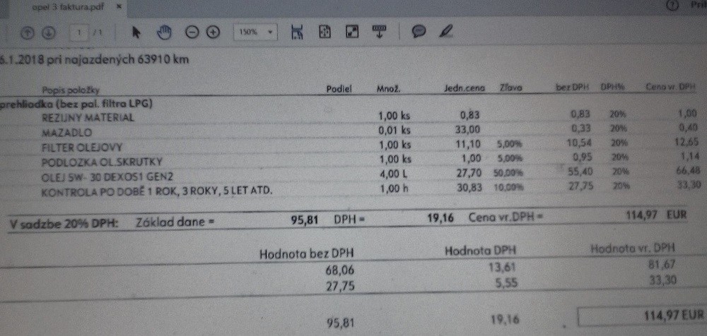

vcera som absolvoval 3 servisnu prehliadku...

Pěkná cena, mi řekli že 3 garanční prohlídka vude stát 3500 - 3700kč, to je podle kurzu EURa cca o 400kč více v ČR, než v SK, masakr.

akurát je veci na j fakture nesedi. jednotna cena oleja a potom vysledna cena za 4l. bola tam zlava na olej, ci? lebo je to ani nie polovica

Příspěvek od blesk » 19 led 2018, 13:37
