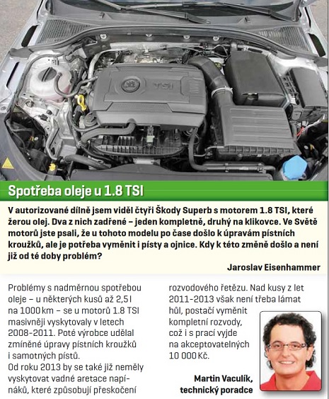

V novom SM je clanok o 1.8TSI a pride mi to velmi podobne k 1.4T a 1.6T. Motor mal od 2008 do 2011 uzke piestne kruzky z dovodu nizsej spotreby, tie ale mali nejake mensie kanaliky na olej, ktore sa zalepili karbonom. Motor zacal najprv zrat olej, neskor vyryl drazku do valca. Vtedy uz pomohol len vybrus alebo novy motor. Po prechode na hrubsie kruzky, problemy prestali. Odporuca sa tankovat aditivovany benzin alebo aditivovat dodatocne a skratit vymeny oleja na max 15tisic. Potom to vraj vydrzi 200tisic km.
patcube tak ma napada, aky benzin si tankoval? Aditivovanu 95ku alebo obycajnu?
