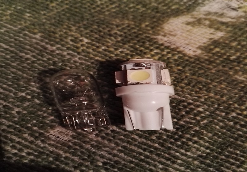

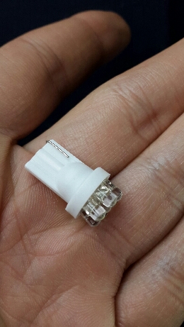

Ja ma tieto v interiery. Neblikaju ani jemne nesvietia po vypnuti. Jediny problem je mizerny kontakt .oproti ziarovke je tam len jeden drotik.ziarovka ma dvojity a ma lepsi kontakt.si myslim.lahko sa to vytrasie odtial.

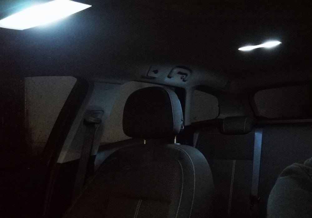

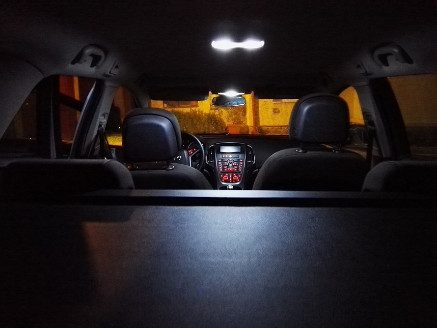

tak ja som si objednal tie čo ma mater, svietivosť je naozaj pekná a za tu cenu :3 svietia všetky čo mi prišli, zatial neblikajú ani nič podobné a večer to vyzerá naozaj pekne v astre ked sa otvoria dvere
pridávam fotky ako to vyzerá aj ked v reali to je krajšie oveľa

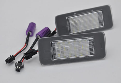

kúpil som tieto na spz (ST ma asi iné osvetlenie ako ostatné karosárske typy-na tie sa dajú zohnať aj lacnejšie)lado1234 píše:interierove mam pomenene aj ja super svietia vsetko ok akurat spz som odskusal uz asi 8 a nic kazda jedna vypisuje hlasku
http://www.ebay.de/itm/221919490923?_tr ... EBIDX%3AIT
dnes som nainštaloval, bez tých odporov hlásia chybu. S odporom úplne v pohode bez chyby. Zatiaľ som spokojný. svietia parádne. Ostatne aj na druhom aute mám podobné a vedel som,že to bude rovnaké.
Hneď je viac svetla za autom = ľahšie cúvanie
