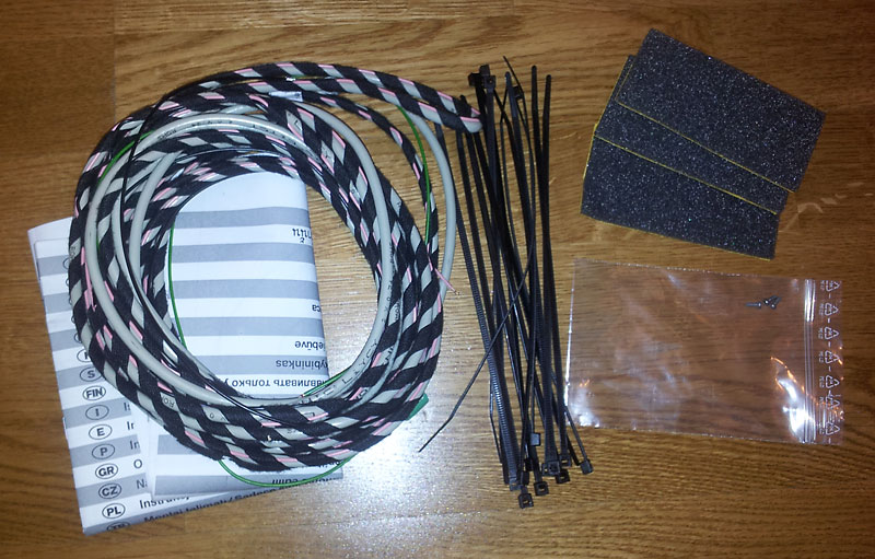

Níže je vidět originál kamera, kabeláž a rámeček pro montáž:
