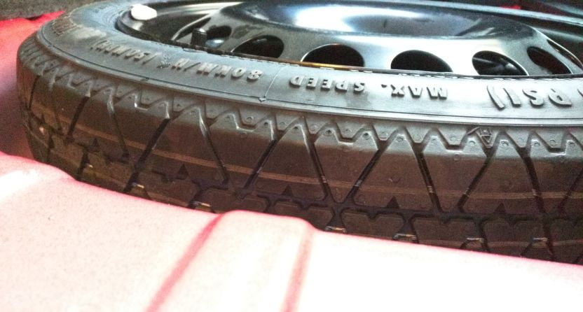

Měl jsem lepící sadu, ale koupil jsem dojezdové kolo. Když jsem se u prodejce díval na originál Astru s dojezdovým kolem, tak měla z druhé strany koberce vystřihnutý kruh. Ono to je složené s koberce + (asi) sololit + filc nebo vatelín nebo co to je.
Pižlal to někdo nožem, nebo jste to nechali tak?
Jo a ještě jedna věc, v tom polystyrénu vně kola, kde je zvedák, tak už není místo pro tažné oko, což nechápu, když to má nahradit tu lepící sadu, kde mělo svoje místo. Ani pro nádstavec na bezpečnostní šrouby tam není správná díra.

podla mna ti tam dojazdovka vojde bez vyrezavania. Na prvej astre som mal dojazdovku a ten vrch sa k nej ani nepriblizoval. A vsetko pekne sedelo v tej pene, ktora bola v strede kolesa. Oko bolo v sade s klucom na kolesa. Myslim si, ze to vzrezavanie ma vplyv len pri plnej rezerve. Inak teraz mam na stcku plnu a nevojde tam napriec roletka kufra napriek tomu, ze tam je v tej vzplni miesto. Zjavne to nedomysleli s plnou rezervou.

Tak to je letos jinak, protože ta dojezdovka tak 2,5 cm trčí a v tom vatelínu je (v origo Astře) vyžezané kolo, aby to dosedlo. A pokud to přiklopím, tak ten koberec trochu odstává. Když jsem se ptal, kolik by stál ten vyřezaný koberec, tak mi bylo naznačeno, že hodně (prej 4 tis.). Tak se rozhoduju, jestli to mám pižlat nožem, nebo se na to vys....
Pokud někdo můžete, tak mi cvakněte ten polystyren, protože klíč na kola mi doobjednali (klasika), ale nevím, kde by se s tím okem vlezl?
Edit: Tak už jsem to pochopil, je tam nějaký pytlík na ten klíč + oko a nacpe se to vedle kola. A ještě nějaký popruh na zajištění vyměněného kola, což mi sice taky neřekli, ale budiž. Taky by mě zajímalo co je v místech těch šipek, protože popruh bude pod tím nápisem. Rád bych to konečně zkompletoval.

To koleso si dal na soodok kufra do toho naradie a trci? To je cudne. Mas htb? To sa mi nezda ze by menili dno kufra.

Jo, z téhle fotky to není patrno, ale opravdu trčí (a mám hatchback). Ještě jsem jednu fotku přidal (tu vrchní).

To je cudne. A sadne ti to uplne dole na plech? Nepamatam si uz ci som jha nemal opacne koleso. Ze najprv koleso potom vypln. Ale evidentne mas inak plechy.

To musi vidiet podla spodku toho plechu, ci nie najprv koleso a az potom vypln ...

Obojí leží na spodku. Hledal jsem nějaké foto na NETu a našel jednoho, co to má stejné. Akorát ještě nevím, co je to viz. šipka (tipuju přesku k tomu popruhu?), protože tu rukojeť a oboustraný šroubovák mám v té lepící sadě.

A není tohle ten drátek na stahování krytek šroubů kol?

Klidně jo, já jsem jen tipoval, dík.
