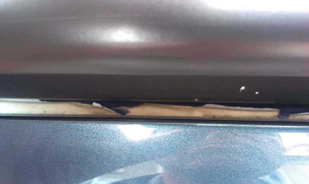

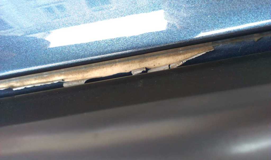

To sem takhle ted o vikend chtel ocistit spary okolo stresnich podelniku od bordelu, kterej se tam prece jen obcas zachyti a byl sem zhrozen co jsem zjistil. Normalne se mi vedle podelniku loupe lak jak na 10 let starym plote O to vic nechapu kdyz je auto rok stary! Ted v tydnu jedu do Opela at se to vyresi. Jinak uz po telefonu mi bylo sdeleno ze "to" tam zlobiva. Radeji ani nebudu psat moji vikendovou naladu po tomhle zjisteni

Tak ahoj.U mňa rovnaký problém, tiež som musel chvíľu rozdýchavať.Objavil som to po roku a troch mesiacoch.Naviac ma naštvalo, že musel ísť tapacír na streche dole aby vedeli odmontovať lyžiny.Tapacír na stĺpikoch A,B,C atď.Hlavne som sa obával následného vŕgania plastov ale je to celkom ok.Bolo mi povedané, že na tom silikóne v špáre to jednoducho nedrží, na strane smerom od auta, druhá bola ok.Takže tú špáru prestriekali ale pochybujem, že to dlho vydrží, no zatiaľ ok.
No nevím, i na dodávce, kde je toho tmelu opravdu široká a tlustá vrstva se mi lak neloupe a to už ji mám sedmý rok, negarážovaná. Jen na přechodu tmelu/karoserie je velmi tenká prasklina, ale ta je vidět jen zblízka. Viděl bych to na špatnou technologii při lakování.
Je zajimavy ze jsem na tenhle problem nikde na netu nenarazil. Prodejce rikal ze s timhle problem je. A jak si psal, opravdu je problem ve tmelu u lyzin. No kazdopadne jsem ted v pondeli odvezl Astru na zarucni opravu a jsem moc zvedavy jak si s tim poradi a hlavne jestli bude v interieru nejaka znamka po demontazi oblozeni. Auto by melo byt hotove ted do patku, tak jsem na ne zvedavy

Nazdar. Tak po precitani tohto som si isiel aj ja pozriet pod tie listy a tiez to mam olupane. Pravda - sem tam som to prebehol vapkou aby som odtial vycistil zapadane listy zo stromov.
Moja otazka je: Vadi to niecomu? Vidiet to nie je, Hrzda by sa nemala tvorit kedze to nie je pod tym kov ale ako vravite tmel. Ide mi o to ci to riesit alebo nie zatial.
Zaruka 2 rocna mi uz padla (v oktobri)
Furioso. Ja by som necakal. Je to vyrobna vada, tak je jedno ci ti padla uz 2 rocna zaruka. Je skryta, nemozno ju vidiet. Podla man na toto by mala byt i zvolavacka.
