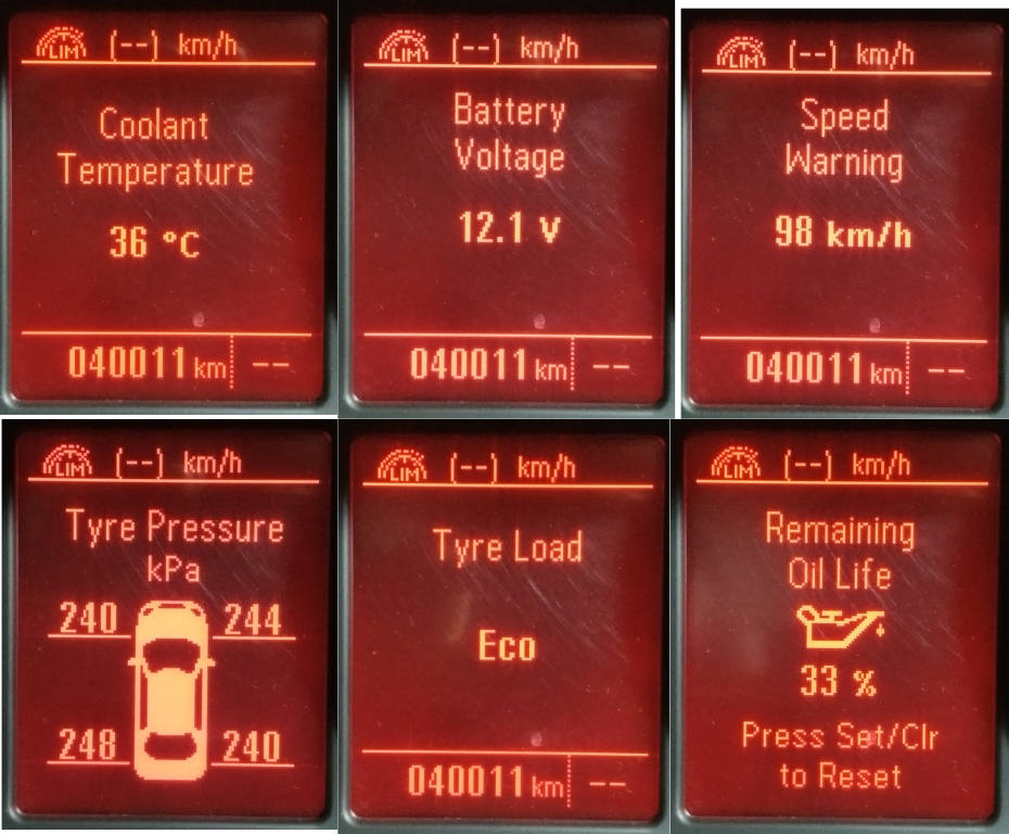

tak som si to upravil aj ja, vyhodil som aktualnu spotrebu a priemernu rychlost a pridal som baterku, teplotu a rychlostne upozornenie

Ahoj, mám displej jako na zacatku tohoto https://www.youtube.com/watch?v=Egn6T3jjFgg videa, rusak tam neco nastaví přes dia a ma vicepoložkový display, tohle jako lze pres dia nastavit?
mater
Příspěvky: 540
Re: Počet záložiek v menu grafického displeja
Příspěvek od mater » 03 črc 2018, 20:42
to je zaujimavé ...
klikol som link http://www.opel-scanner.com ktorý je v description
neviem, ci ten softver sa da volne stiahnut alebo treba zaplatit
http://www.opel-scanner.com/forum/index ... pic=2881.0
http://www.opel-scanner.com/forum/index ... pic=2864.0
Arrow79
Příspěvky: 72
Registrován: 13 úno 2018, 12:57
Bydliště: Zvolen
Příspěvek od Arrow79 » 03 črc 2018, 21:17
Soft mam stiahnuty, ale nejde so ziadnym kablom, musis mat asi kabel priamo od nich. Inak cez ten soft by malo ist nastavit aj kombinovany displej z toho jednoudajoveho :) Niekde na youtube som to videl, chalan to s tym urobil.

Ten soft funguje jenom s hejich kabelem. Ten kabel i ze softwarem jsem našel na polskem allegru, cena se odvíjí od roku výroby vozidla. Jsou do 2005 což je k ničemu a pak do 2017 za v přepočtu necelých 6000Kč což mi přijde super drahé :/
