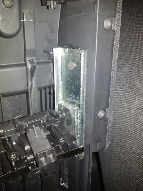

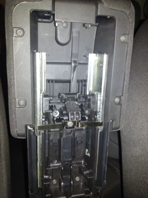

Zatím jsem si nevšiml, že by se mi posunula sama, ale štve mě jak strašně lehce drží ve své poloze. Při řazení si ji neustále pomalu posouvám dozadu. Díval jsem se zespoda na ten mechanismus a zkusím to někdy otevřít / utáhnout a dám sem pak info jestli se mi s tím něco podařilo vykoumat.
Re: Posuv loketni operky
Dostal jsem se dnes k otevření loketní opěrky. Bohužel se mi to jeví tak, že mechanika posuvných lyžin nemá žádné možnosti nastavení. Jsou tam kuličky které působí jako ložisko pro posuv obou částí. Umístění kuliček je vidět z fotek a jejich pohyb na videu https://youtu.be/1vnYdFdEMZk. Napadají mě jen dvě možnosti, jak udělat opěrku tužší:
- Vyndat lyžiny a mechanicky je "scvaknout", aby o kuličky při pohybu víc dřely
- Použít nějaké hodně tuhé mazivo
