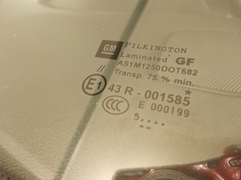

Blondo: Auto si kupoval nové? Pokud ne, mohlo tam být dávno vyměněné sklo za nějaký noname...
Na originál skle mám cca toto a po výměně, žádná změna v čirosti ani v ničem...

Sklo bolo ešte originál GM Pilkington od výroby a aj v správe od likvidátora z poisťovne je záznam,že bolo tónované do modra a z toho dôvodu sa škrabance nedali preleštiť,ale bola nutná výmena ktorú som dal bohužiaľ zrealizovať v opli a nie niekde v špecializovanom servise na autosklá.

Svetelné senzory niesú ako oči. Oči vnímajú len svetelnú zložku.
Predné sklá zvyknú byť termoreflexné, takže prepúštajú menej infra zložky. Ak ten svetelný senzor detekuje aj infra zložku tak po výmene skla, ktoré pred tým bolo s termoreflexnou vrstvou a po výmene bez, môže reagovať inak.
Tónovanie skla ovplyvňuje svetelnú zložku, predpokladám, že pri skladaní auta sa nahrá iný soft ktorý zohľadňuje rôzne sklá ...
