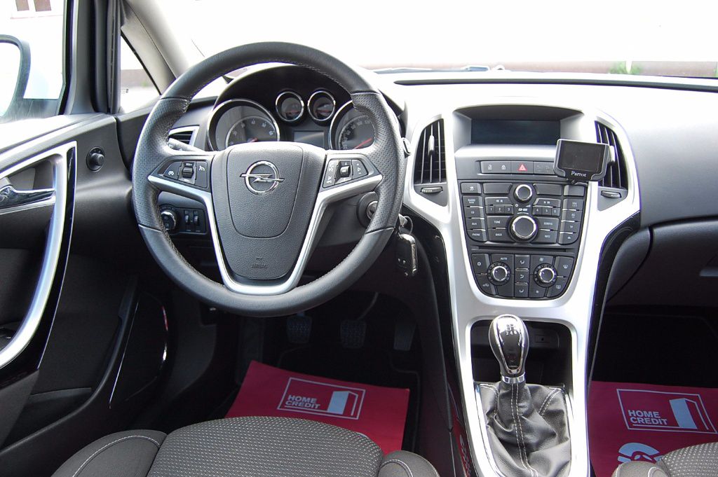

Ja som si dal parrot mk9100
Display som si dal pred lavy A stlpik a bezdrotovy ovladac som nalepil na plastovy lem okolo radiacej paky.
Sam by som si netrufol, je to dost komplikvane rozobrat ked nechces poskrabat plasty, ale robili mi to v malom servise, montaz stala asi 20 eur, bolo to v ivanke pri dunaji: www.tuningfolie.sk

mám nové auto, čo je to tento Parrot? Vraj handsfree cez bluetooth?
Ako to funguje, resp je to len I-phone, či Android?
Myslel som, že auto má telefón v rádiu, keď má origoš tlačítka na volante.

Ahoj,
hands free přes Bluetooth podporuje v základu pouze: CD 400 Plus/CD 600/Navi 650/Navi 950.
U CD 300 a CD 400 slouží tlačítko, jak na volantu, tak na rádiu, pouze jako mute - umlčení audia.

Podle webu výrobce toho Parrot MKi9200 je kompatibilní téměř se vším, co má BT - včetně telefonů s iOS, Androidem i WP. Doplňuje to funkcionalitu, kterou postrádá CD 400 oproti CD 400 plus, ale dle mého je to kus nevkusu...
tak taky displayik ako digitalky z 90rokov navyse Ale funkcne dobra vec. Zase, ked to uz kupil s autom je to len plus. Inak pre menej narocnych, staci prepojit aux a telefon a v rezime aux sa da telefonovat. Zial treba zvysit viacej hlas, kedze telefon aspon ja mam pri rucnej Volajuceho samozrejme pocut v reprakoch.
