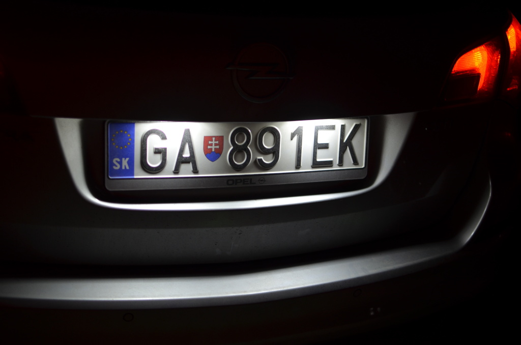

Mimo, potom daj foto cuvacky...teda za sutom aku to ma intenzitu.
Re: LED interierove osvetlenie
teraz mám len foto takto z garáže, pre predstavu možno stačí.. ak si spomeniem tak to cvaknem aj niekde vonkumatusbelusak píše:prihoď fotku jak to vyzerá v tme to osvetlenie špz som veľmi zvedavý jak to vyzerá
no, to som zvedavý aj ja. objednal som takéto niečo. dúfam,že sa tam bude zmestiťXavier píše:Mimo, potom daj foto cuvacky...teda za sutom aku to ma intenzitu.
