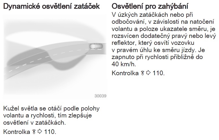

K comu je dobra tato kontrolka?
Normalne totiz svieti iba zelena kontrolka stretavacich svetiel (pripadne zelena s A nad 40kmh ked je aktivne automaticke dialkove prepinanie)
Zelena kontrolka stretavacich svetiel, svieti aj ked idu iba stretavacie alebo manualne xenony, takze na rozlisenie automatickych xenonov je tam tato nova kontrolka?
Strana 110:
Chapem to tak, ze to je kontrolka, ktora ked svieti, tak znaci, ze su aktivne dynamicke svetlomety (AFL+).Normalne totiz svieti iba zelena kontrolka stretavacich svetiel (pripadne zelena s A nad 40kmh ked je aktivne automaticke dialkove prepinanie)

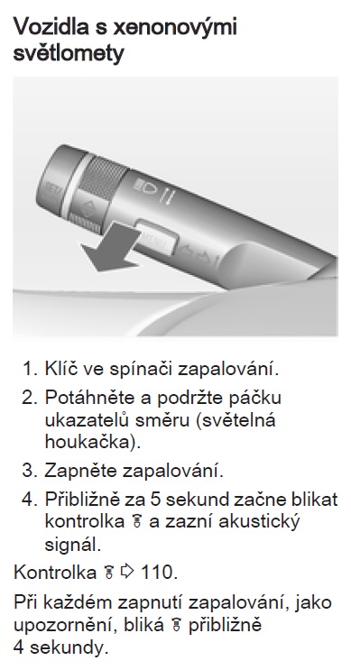

No upřímě to budu muset pořádně proskoumat . Jak jedu do otáčky tak se mi přisvicuje daná strana do 40km/hod. Případně pokud zařadím zpátečku, rozsvítí se obě současně. Tou páčkou co jsu tu dal, dokážu pouze aktivovat / dektivovat aut. ROZVICOVÁNÍ dálkových světel. Nic jsem nezaznamenal, ani akusticky ani kontrolkou.
Dnes k večeru jedu s Astru se projet, tak se na to mrknu.

Jo musis to nejdriv aktivovat pred startem. Ja jsem to aktivoval, pred startem to blika a pipa, ale zatim jsem s tim nejel v noci.

Co si pamatuji, že pokud jedu po silnici a v zavislosti na rychlosti se mi mění kužel svítivosti a je to pecka, ale nevím co to uděla, když nastavím toto.
Re: Svetlomety AFL+
Jje to nastavenie pre jazdenie v krajinach, kde sa jazdi na lavej strane viz manual na strane 149.
Světlomety při jízdě do zahraničí
Asymetrická světla prodlužují pole
viditelnosti na pravé straně jízdního
pruhu.
Při jízdě v zemích, kde se jezdí na
opačné straně vozovky, nastavte
světlomety tak, aby se zabránilo
oslňování protijedoucích vozidel.
pruhu.

jo tak , tak už to chápu. dík za info.

No já to pochopil tak, že pokud chcete využít naplnou funkčnost AFL+ včetně natáčení světel do zatáček v zavislosti na natočení volantu, tak jak píše blesk, musí se tato funkce aktivovat. A při nastarování se objeví na chvíli ona kontrolka a pak zhasne.
Původně jsem měl pocit, že to je automaticky aktivované od výroby, ale asi ne. Taky jsem na to přišel až po nějakém čase

Tak tak AFL+ je aktivne vzdy. Nejde to vypnut.

Za 2 mesiace pouzivania tej kontrolky som neprisiel na ziadny rozdiel.
