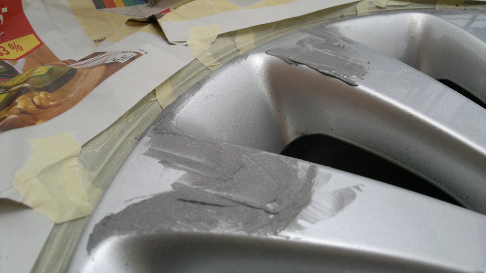

Vyzkusel jsem si renovaci disku. Pekne otrocka prace to lestit rucne, ale neni nad pocit z vlastni prace, i kydz 100% to neni, ale 95 myslim ze muze byt 8-)
Jeste musim koupit bezbarvy lak, aby to vydrzelo a prelestit.
Na hluboke skrabance jedine tmel (s hlinikem):
Prelestit:
Kosmetika:

Ten tmel:

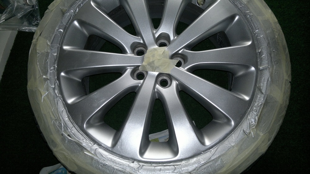

a (temer) hotovo:

Čím jsi to stříkal, že mi to připadá, že to ALU je tmavší než byl. Použil jsi takovou tu gumovou barvu a nebo něco takového. Jinak pěkně odvedená práce, za mě palec nahoru :D :D :D .

Fotil jsem bez blesku, jinak odstim je uplne stejny jako puvodni. Strikal jsem to jenom do poloviny paprsku do stracena, takze kolem stredu je to puvodni. Sprej je Motip Dupli na Alu kola a odstin, ktery uplne sedi na moje kola (asi vsechny stribrne na Astru) je Argento. Cena 200czk v OBI a vystaci asi na 2 kola. Chce to 2-3 vrstvy. Tady je to s bleskem:
