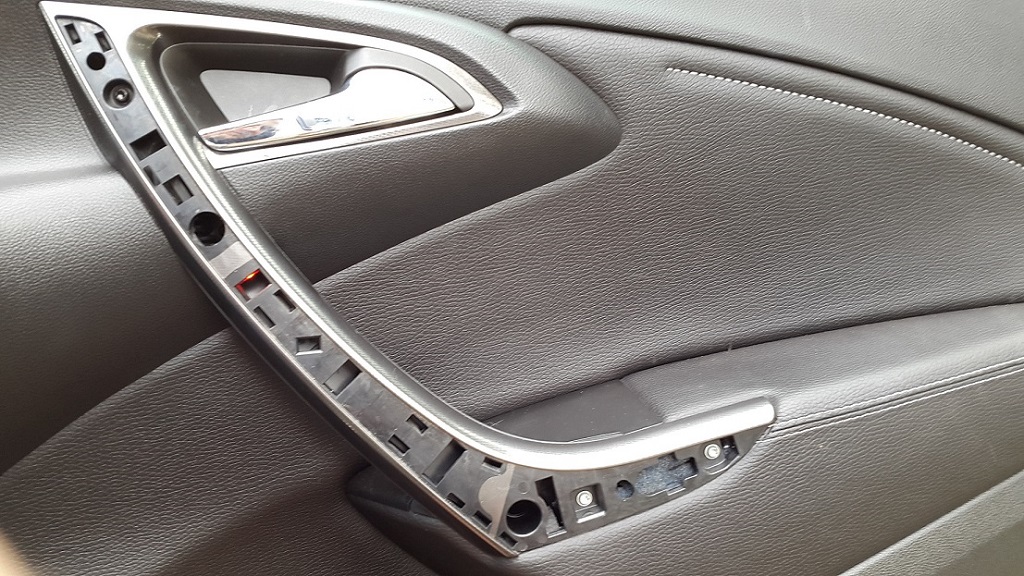

Auto je rok a půl staré.. To co je na fotce je asi rozleptané (auto sem kupoval rok staré).. Fotku teď nemám ale na rukojetech dveří mám barvu poškrábanou do černého plastu nehtem nebo klíčem (pak ji sem hodím) a to tam nebylo a nikdo to úmyslně nedělal.
Tam kde už je barva poškozená, tak tam jde krásně dolů takže jsem to i schopnej celé oloupat na černý plast (pod barvou je to lesklé a hladké)..
Než se do něčeho pustím... Auto je ještě v záruce, má smysl to vůbec zkoušet na záruku, mám dojem že nemám šanci...
A netušíte jak sundat ty rukojetě dveří? Na internetu sem to nenašel, vím akorát jak sundat středovou lištu okolo řadičky.

ešte môžeš skúsiť "plastidip" alebo v podstate to isté od foliatec. majú aj striebornú metalickú a v opli by si to všimnúť nemuseli :D ak si myslíš, že by si prišiel kvôli tomu o záruku. aplikácia úplne jednoduchá a v prípade núdze to stiahneš z toho dole.
fólia je super ale treba vedieť aplikovať a zložitejšie plochy sa ti nemusia podariť ...
striekanie je aj na prípravu, aplikáciu aj časovo asi náročnejšie.
neviem či sa dá dať dole cela rukoväť . demontovať sa dá ten plast v strede v tvare hokejky lebo pod ním sú 2 skrutky a plast s el. ovládaním okien. ta rukoväť je asi napevno k tapacíru dverí. neviem či ten další plast sa dá tak isto vycvakať- neskúšal som.
odporúčam použiť niečo ploché pevné a plastové-nie kovové náradie.
tú lištu obr.2 treba páčiť zo spodu od opierky nie z hora. tam je totižto taký " háčik" - ked vycvakáš všetko tak sa lišta ťahá smerom dole. Je to z tvrdého plastu a pri vycvakávaní to vydáva zvuky "doprdele, už som to zlomil :shock: :D " tak netreba sa báť ale aj tak to treba robiť opatrne.
