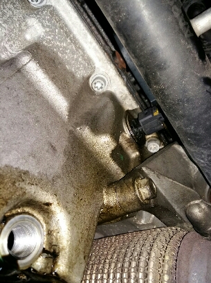

Čau chlapy
Když jsem měnil olej , tak jsem si všiml že mě z nějakého čidla nebo co to je prolíná olej viz.foto , nevíte co to je? Jestli tam stačí vyměnit nějaký těsnění. Motor 2.0 CDTI 2013
