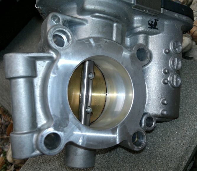

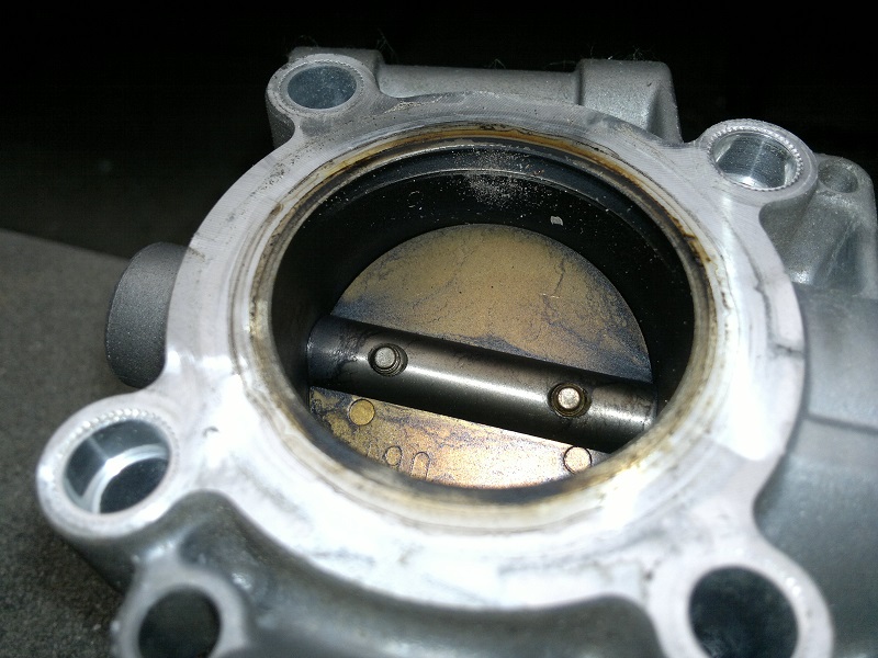

V sobotu som sa podujal vycistit klapku:
Navod:
http://www.astra-faq.ru/obslugivanie/ch ... lonka.html
EDIT Video:
https://www.youtube.com/watch?v=IIBEmilMF6c
Pred cistenim: Po:
Navod:
EDIT Video:
Pred cistenim: Po:
Naposledy upravil(a) blesk dne 12 říj 2015, 17:02, celkem upraveno 1 x.

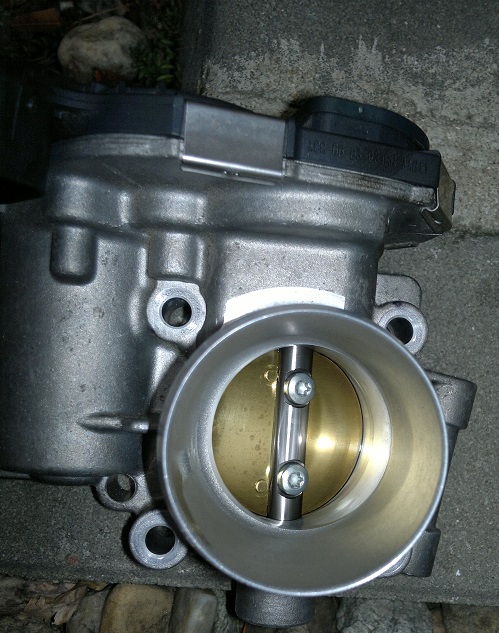

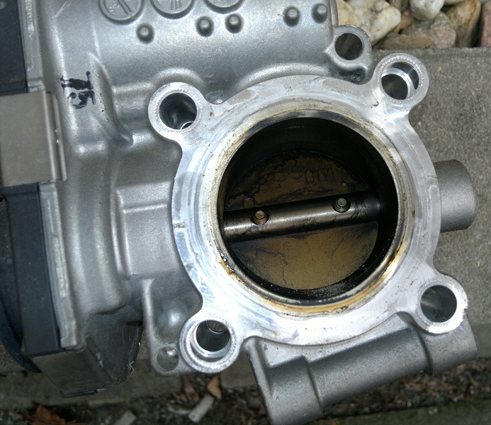

Re: 1.4T a chyba P1101
Predna strana:
Dalsie kilomete ukazu, ci to pomohlo, zatial diagnostika neukazije chybu, ale vela som nejazdil od soboty.
Auto trochu ozilo, ale mozno to je iba placebo.
Ked som prvy krat cistil klapku, tak iba z prednej strany, lebo sa mi nechcelu ju demontovat. Mozno to bol dovod, ze to pomohlo iba docasne. Zadna strana bola ovela viac zanesena a predna od vycistenia sa takmer vobec nezaniesla sadzami, takze to cistnie by mohlo vydrzat dlho. Co mam info od jedneho cloveka z ineho fora, co to cistil, tak 100tisic km mal pokoj. Uvidime
Ked to porovnam s EGRom u nafty, kde je to zanesene, ze sa EGR ani nepohne, tak to vobec nevyzera, ze by to malo sposobovat nejaky problem.Dalsie kilomete ukazu, ci to pomohlo, zatial diagnostika neukazije chybu, ale vela som nejazdil od soboty.
Este jedna vec mi nie je jasna, kalibracia klapky cez diagnostiku, ci ju musim teraz skalibrovat alebo to dokaze sama automaticky (baterku som mal odpojenu). Nie som si isty, ci cinsky OPCOM toto dokaze na J-cku.
Načo kalibrovať, veď keď odpojíš akumulátor, tak tiež nič nemusíš kalibrovať (okrem okien). Myslím si, že klapka si po zapnutí kľúča nájde správnu polohu sama. Aspoň si to myslím.
To predsa nie je Felícia, kde po vyčistení klapky si ju musel softwarovo dať do továrenského nastavenia.
Ano asi mas pravdu.
