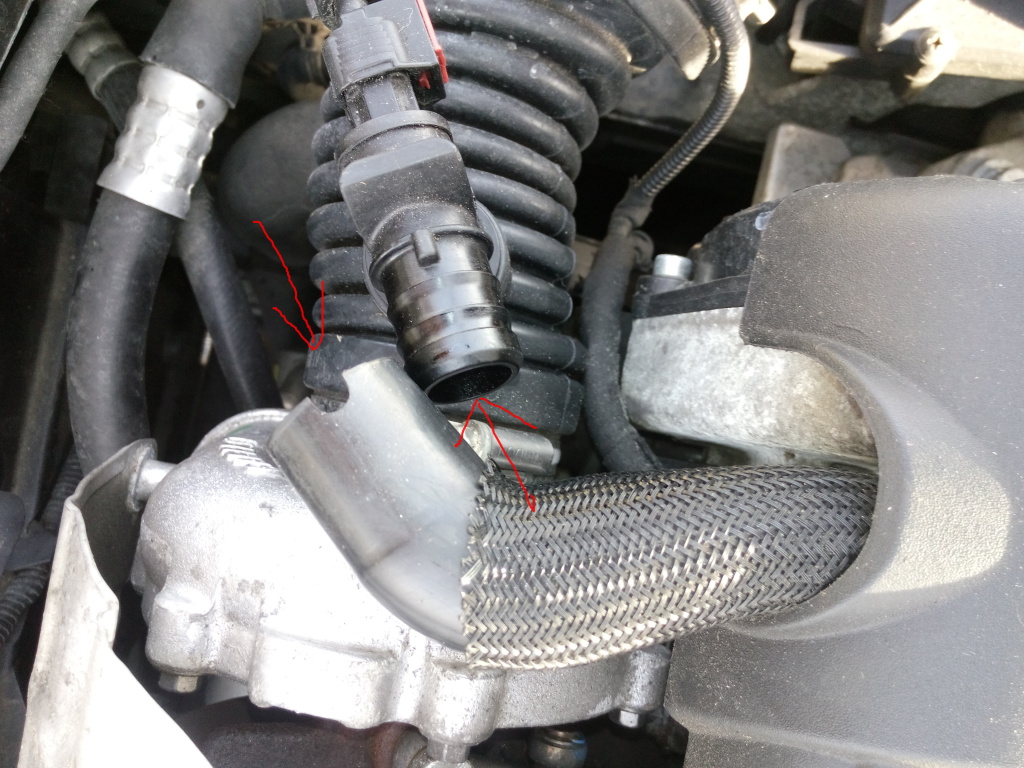

ta 3cm hadica by mela byt od odvetrani motoru odkud fouka olejova mlha do turba (které castecne timto i maze )a je tlcena se vzduchem do spalovaciho prostoru motoru
Re: turbo hvizdanie
Ta hadice nemá separátor oleje? Běžně u aut bývá, že by to Opel neměl?
Re: turbo hvizdanie
má jen vyhřívaní kvůli vodním kapkám v olejové mlze

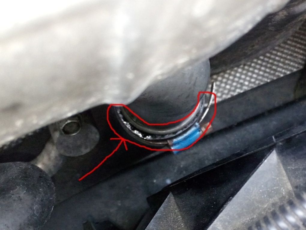

Aké množstvo oleja je akceptovateľné v tej hadici?
A aké množstvo oleja je akceptovateľné na tej cca 6-7cm hrubej hadici čo ide z turba dole, je pritiahnutá sťahovacou páskou

tak nějak normálně když tam strčíš prst tak ho budeš mít od oleje ale nesmí tam byt třeba 1dcl
zkus to vyfotit ať to vidíme a mluvíme o tom samém
Re: turbo hvizdanie
Pred včerom som to poutieral s odmasťovačom, tak je to čisté.
Za tri týždne ma čaká 900km trasa, keď sa znovu nazbiera tak to cvaknem.

tipnul bych si, ze je to normalni, tuhle jsem cistil motor u MB a nanos na te hadici po 100tis km byl taky znacny

To to sú tie miesta kde to býva špinavé.
Re: turbo hvizdanie
tak ta paska by mela byt urcite dotahnuta a ta hadica na druhé fotce nemá zadne pasky je to jen odvetrani motoru
Re: turbo hvizdanie
Po dotiahnutí tej pásky (bola dosť povolená) a najazdení cca2500km žiadny olej na tej hadici.
Aké jednoduché stačilo len dotiahnuť.
