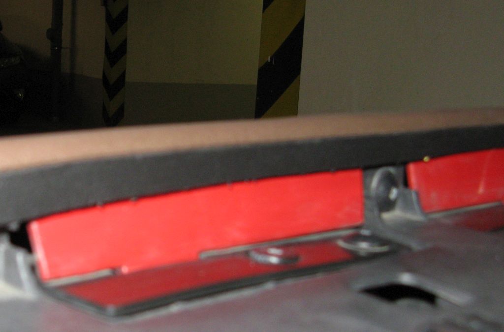

Taky jsem nad tim uvazoval, ale k necemu to tak musi byt, jinak minimalne pro ecoflex by ta dira byla utesnena. Nejake naporove chlazeni motoru studenym vzduchem pri jizde?Zeddy píše:A také zkouším experiment, viz foto. Aby se mi nešpinil motorový prostor, tak jsem zkusil utěsnit mezeru u světel a u kapoty. Nevím, jestli tou mezerou neproudí teplý vzduch od turba. Uvidíme.
Re: Astra J GTC Sport 2.0 CDTI 121kW
S chlazením to nemá nic společného, utěsnit je dobrá volba, nezdá se to, ale o dost se sníží aerodynamický odpor eliminací víření vzduchu na hraně těchto spár. U Mustangu je to také utěsněno.
Setri kazkou desetinu CO2, proc tam nedali tesneni za par korun. 1.7d ecoflex ma aktivni mrizku chladice a tady nechaji 1cm sparu.
Mimochodem Zeddy, cim si to utesnil, tesn. paskou na okna?
Jo, je to těsnící páska do oken. Ale musí být lepená svisle na podklad, který je také lepený. Když se to osvědčí, tak tam připevním L lištu a na ni to těsnění, aby přesně lícovalo. A taky to musím vyzkoušet třeba při vypalování filtru, kdy by otáčky neměly klesnout pod 3t.

Tak jsem konečně dodělal těsnění mezi maskou a kapotou. Namontoval jsem upravený hliníkový L profil a na něj jsem nalepil d profil lepící pásku. Na mezeru u světel jsem nechal D lepící pásku. Zatím to dobře drží a je to stále lehce přitisknuté kapotou.

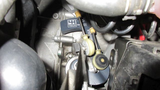

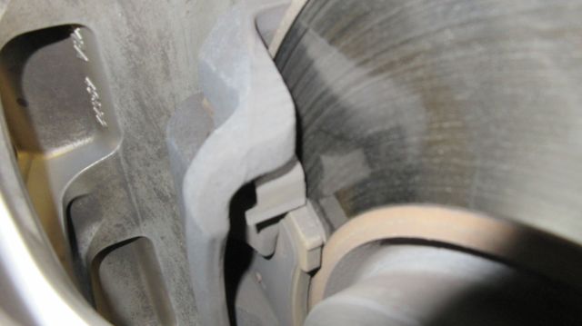

Už jsem také konečně pořídil short shifter. A čekají mě přední brzdy.
