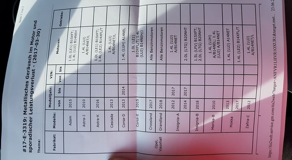

Tak od 30/3/2017 ma 1.4NET oficialne olej Dexos 1 Generacia 2 5w-30 (Prevdepodobne A3), pretoze olej C3 robil nedobre veci v novej 1.4T.
http://www.opel-forum.cz/viewtopic.php? ... 076#p43076
Re: Aky olej pouzivate
Jo, jo, hlavně že buzerují v servisech s vlastním olejem, a přitom to posral samotný Opel !!
