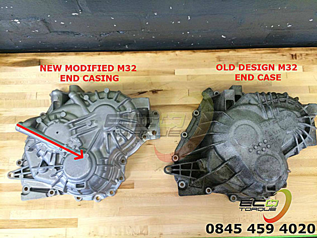

Jde o to, jaký typ převodovky máš. M32 je jasná, ale je ve dvou verzích, původní - kde je všude mraky odkazů jak olej vyměnit a kolik ho dát a pak modernizovaná, doplněná o mazací kanálek.

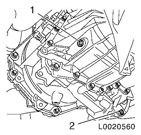

m32 - objem 2,4L náplně, doporučuje se přelít o 200ml. (Počítat s tím když se vypustí, uvnitř zůstává stále 0,2L.) Pokud chceme dát původní množství, doplníme tedy 2,2L, pokud chceme přelít o 200ml dáme 2,4L a bude tam 2,6L. Tyto starší m32 mají kontrolní šroub hladiny oleje a Opel píše, neotvírat, pokud je ale třeba ho otevřít, tak použít lepidlo na závity
modifikovaná m32 - objem náplně jsem dopátral 1,8L - 1,9L. Někdo z němců doléval 1,6L a pochvaloval si to. Mě poprvé v servisu naplnili 2,2L (celkem uvnitr tedy 2,4L) a chod mi přišel hrubější, teď jsem dal 1,8L (celkem tedy 2L) a je to lepší. Tato převodovka NEMÁ kontrolní šroub hladiny. Ideální je tedy zachytit to co vyteče, změřit a to samé množství nalít zpět.
Rozdíl nová vs. stará Výměna u Astry je jednoduchá, zahřát jízdou

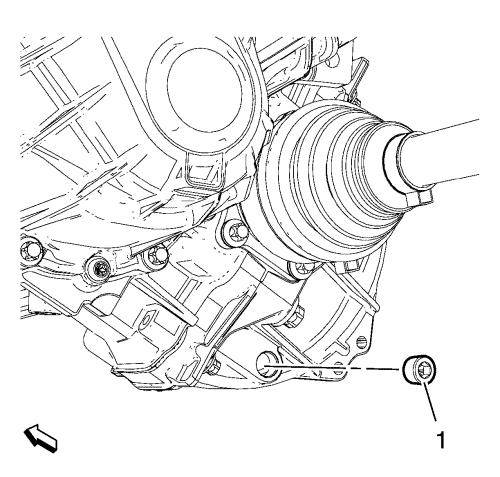

vypoušťák dole, do boku na imbus Vytáhne se ŘJ nahoru (plochej šroubovák mezi baterku a ŘJ pro odjištění)

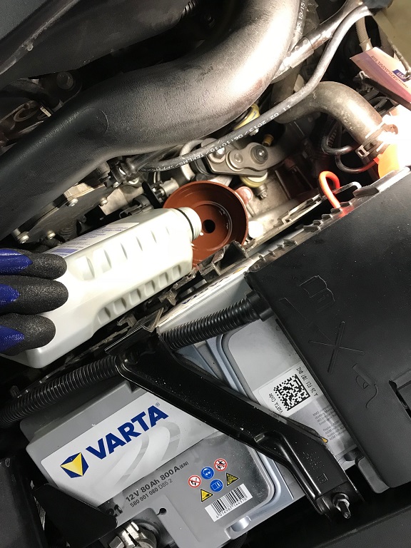

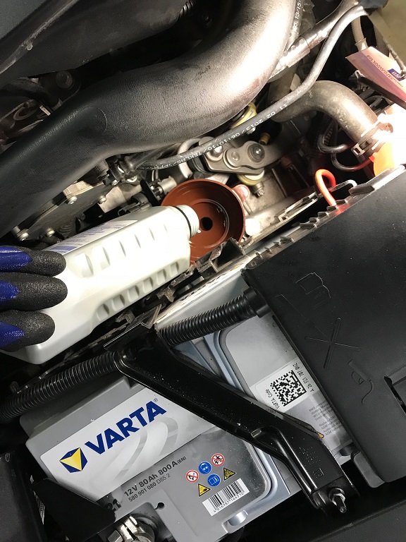

Nalití přes trychtýř, není nutné demontovat baterku Zde je vidět kontrolní šroub, pokud jej převodovka má

Ja jsem koupil hadicku v Horbachu asi 30cm a pres trychtir nalil kolem baterie. Z leve strany je asi pretlakovy ventil, po par km z nej zacal poustet olej, tak co bylo navic, asi vyslo ventilem ven po zahrati. Jinak co vypustis, nemusi staci dolit, mohlo se vetilem odparit.
