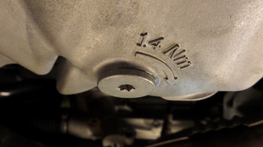

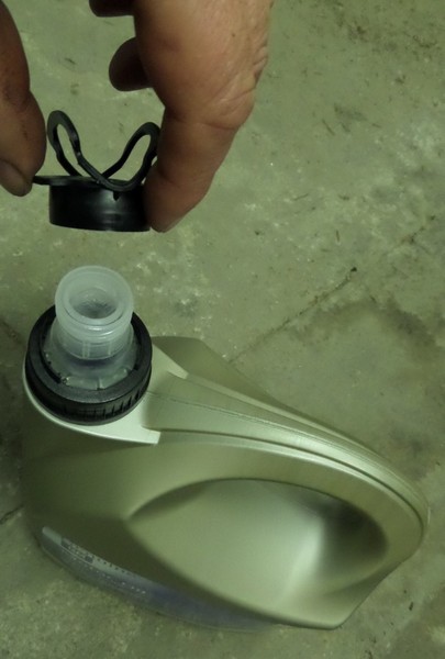

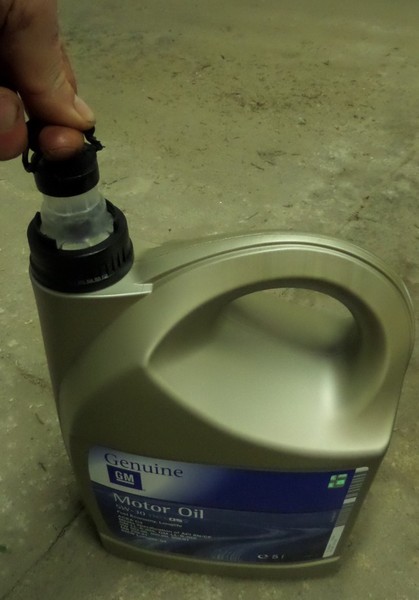

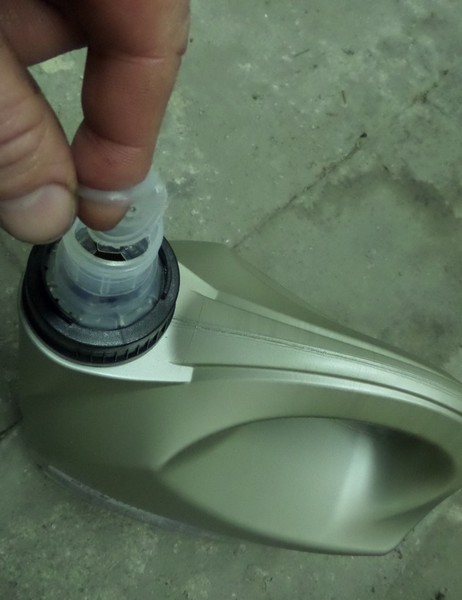

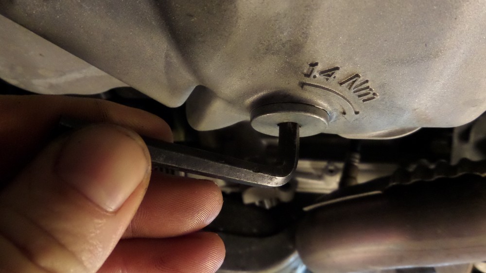

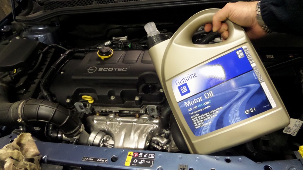

Návod -Výměna oleje - 1,4 turbo 88kW/120k - 103kW/140k
Re: Motorový olej - výměna - 1,4 turbo
pokračování
A to je všechno. Možná to někdo využije při výměně oleje na svém voze. Odpočítávání na palubním počítači jsem nijak neměnil, jelikož to opravdu nechám až na ročním oficiálním servise. Pravděpodobně poznají, že nějaká výměna proběhla, jelikož originál filtr byl GM, nový je BOSCH, takže uvidíme co na to řeknou v servisu. Celkem se do motoru vešlo přesně 4 litry oleje.

, jenom ze zvědavosti: kolikátka je ten imbus-torx?

Radku, pekne a prehľadne urobený postup výmeny oleja, len by som doporučil ešte dve veci:
1) - na uťahovanie olej. filtru a vypúšťacej skrutky použiť momentový kľúč a uťahovať to predpísaným
momentom
Prečo? Pretože materiál stárne a umelohmotné vičko filtru ako aj "hliníková" vypúšťacia skrutka oleja aj vplyvom dosť veľkého tepla menia svoje vlastnosti - tvrdnú a vytvárajú sa mikrotrhliny a pri nechcenom nadmernom utiahnutí môžu buď prasknúť alebo sa môže poškodiť závit.
Momentový kľúč bol nedávno v Lídli za 15 Eur - skoro zadarmo - kúpil som si ho a využívam ho aj pri doťahovaní matiek pri výmene kolies.
2) - pri povolení výpušťacej skrutky oleja doporučujem vždy vymeniť aj tesniaci krúžok a styčnú plôšku na olej vani jemne namazať olejom a po dotiahnutí skrutky to otrieť.
Tesnici krúžok stojí cca 1 Euro.
Prečo? Pretože gumenný krúžok (guma) namáhaný teplom stráca elasticitu - tvrdne - po povolení nenadobudne pôvodný tvar, ostane stlačený a pri následnom použití už nemusí dostatočne tesniť. Veď aj z tohto dôvodu sa preventívne mení tesniaci krúžok na viku olej. filtru.

Ten klíč je TORX, ale velikost nevím. Auto mám v garáži - mám montážní jámu, takže je lehký přístup ke spodní části auta.
A ty dvě doporučení - ano, moment by se měl dodržovat a těsnění měnit.
