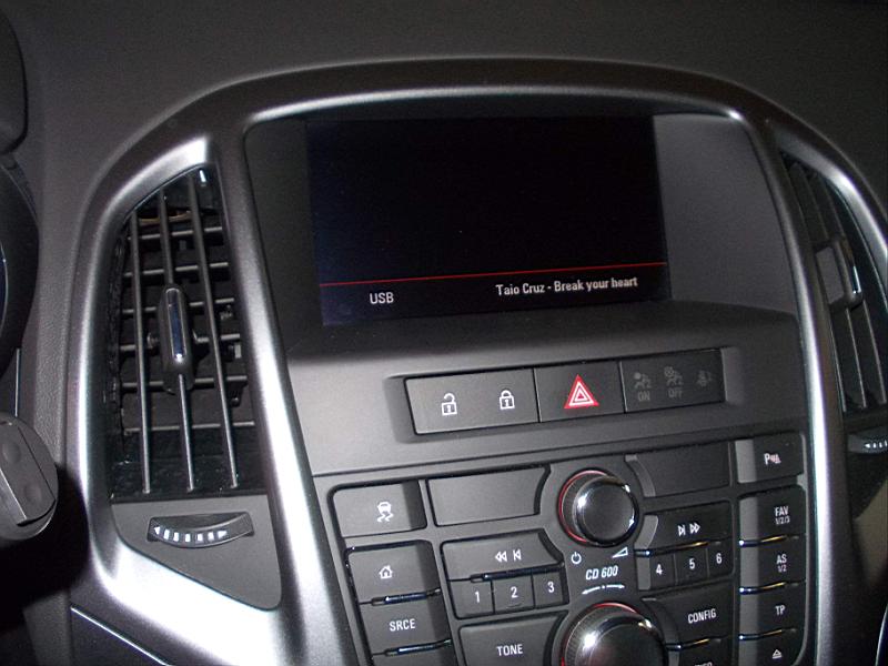

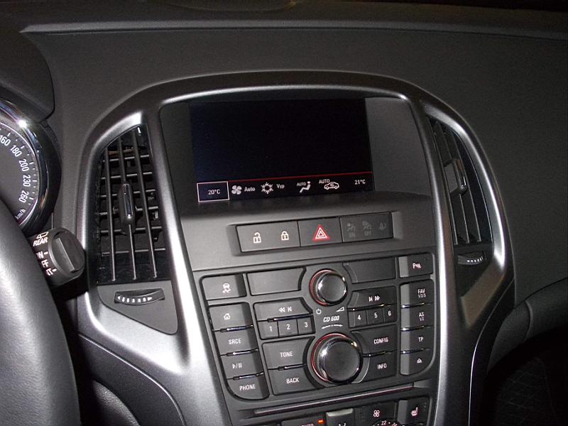

Vypnutí displeje CD 600 pokud někoho otravuje třeba rozsvícený denní režim.
Už to tu někdo zmínil, jen to rozvedu.
Pokud to děláme přes menu config, vypneme ho, ale při jakékoliv manipulaci se to zruší a je třeba to znovu potvrdit ručně.
Varianta 2:
Zobrazení fotky s černou barvou, pro mne příjemnější varianta na delší cesty, ideál s náhodným výběrem skladeb. Principielně - samozřejmě displej není vypnutý, jen zobrazuje černou.
Při jednoduché manipulaci se skladbama nebo s teplotou se ve spodní části na chvílí objeví stav věci.
Je to malý příjemný řádek, který po chvíli zmizí.
Verze NAVI budou určitě fungovat stejně...
Takže vyrobit si obrázek jehož obsahem je černá barva. Doporučuji pixelový poměr stran 16:9, aby byl vyplněn celý prostor displeje, jinak se může stát,že když černá není shodná s černou displeje rádia,
mohly by být na bocích vnímány rozdílně černé proužky.
Takže např. 640x360, 800x450 nebo 1280x720 apod. (rozlišení 4K je určitě zbytečné...
Zkopírovat si ho do ROOTU flešky s muzikou a je to.
Potom ho vyvolat pomocí prohlížeče obrázků a ještě kliknout na info, aby zmizel název souboru.
Výsledek viz přílohy.
Sorry za odlesky z foťáku, fotografem se stanu až v příštím životě.
Varianta 2:
