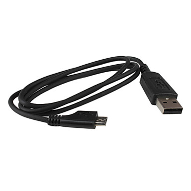

Kupil som Gogen CH 24CC a ta nabija o nico rychlejsie ako original nabijacka k tabletu. Podla apky Ampere je to v originale cca 750mA, v aute cca 800mA a original nabijacka k mobilu cca 350mA. Takze v skutocnosti moze byt ten 1A na vystupe z nabijacky v aute. Drahsie a znackove daju mozno aj viac. Potom este zalezi, co dovoli kabel, cim kratsi, tym lepsi:
