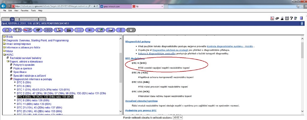

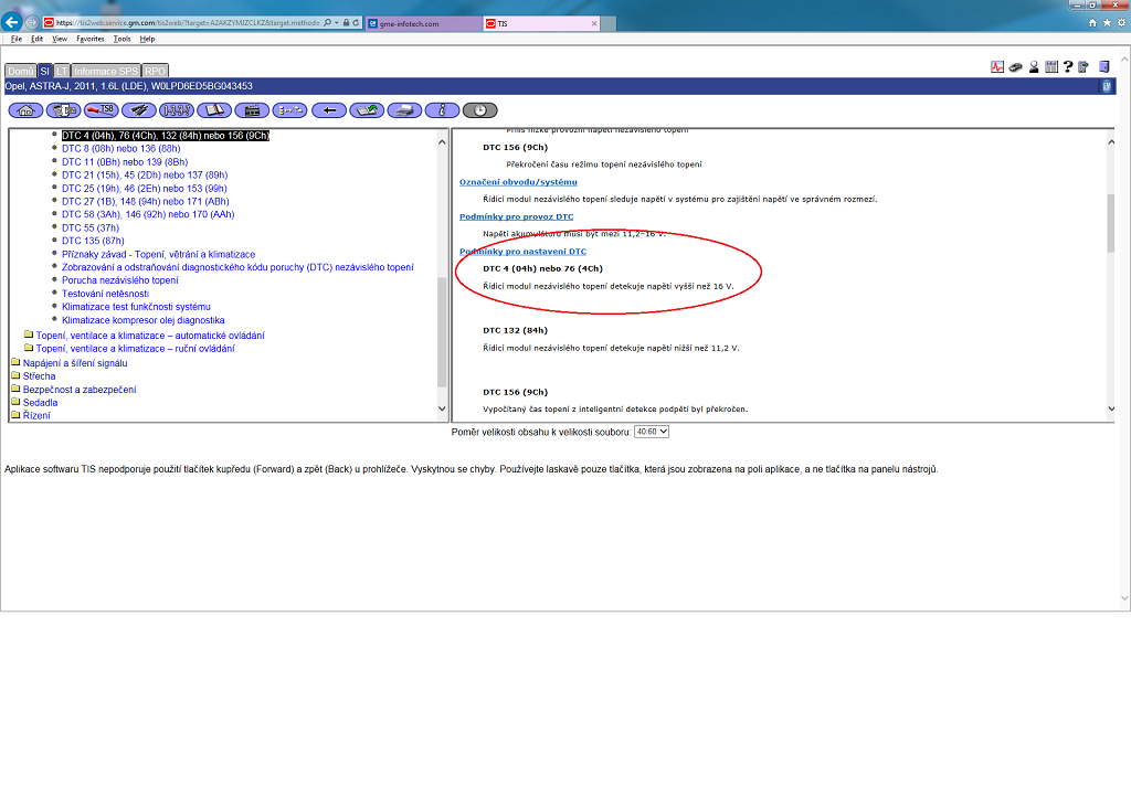

GM-Infotech píšu: code 04 Řídicí modul nezávislého topení detekuje napětí vyšší než 16 V.
tu som našiel ten cod ale nemám nezavislé kurenie tak neviem čo to má byť.

GM TIS tam by som chcel mat pristup...
Je to podla VIN, takze by to malo zobrazovat iba vybavu, ktoru mas. Mozno to nezavisle kurenie je zly preklad. Nieco ako nase SK/CZ navody na pouzivanie auta. Najlepsi je EN/DE original. Skontroluj napatie na baterke pri nastartovanom motore, ci ti neodisla regulacia alternatora a nehadze ti 16V namiesto ~14V.

mám staly prístup do GM TIS tak ak niečo potrebuješ daj vedieť.
preklad v tis nebude zlý lebo normlne to mám v nemčine a tam to bol rovnaký popis, skôr chyba v epc GT-TIS to sa stáva roím aj v iných napr. epc ako SAI Portal Mercedes Benz a tam majú tiež niekedy chybu.
