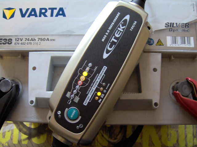

Ja používam taký jednoduchý elektronický meráčik s LED-kami z Lídlu - je to na meranie napätia akumulátoru a na meranie nabíjacieho prúdu. Jednoduché, účelné a blbuvzdorné - pripojíš na akumulátor a podľa rozsvietených LED vidíš približný stav aku ( a kupodivu je aj dosť presný).
Na nabíjanie mám okrem 20 ročnej klasickej trafonabíjačky s ampérmetrom (už ju nepožívam) "inteligentnú" nabíjačku MXS 5.0 od spoločnosti CTEK SVEDEN AB - tu stačí napojiť, zapnúť a "zabudnúť na ňu" - nabíja aj AGM akumulátory.

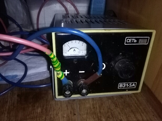

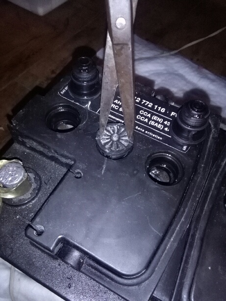

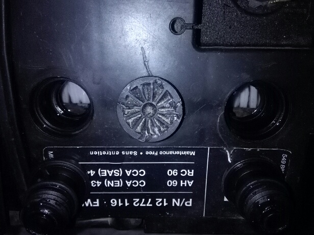

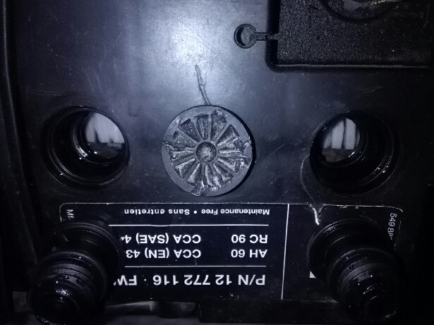

Tak mi to nedalo a pokusil som sa dostat von tie moje zatky,ze ak to pojde skontrolujem teda vysku elektrolitu...potrapil som sa,pouzil som najprv srobovak a kladivko na hrube posunutie v zavite,dost si to ten plast odniesol,ale inak to neslo....je to makke. Ked to povolilo,pichol som tam roztvorene noznice,aby krutiaci moment posobil z oboch stran a takto povolil postupne vsetky.
Pozriem dnu a vsetky suche...tak som zacal striekackou po plnej do kazdej striekat destilku,ale to si ani nevsimlo...tak som priamo z flasky nalieval asi centi nad kazdy clanok a kolko spolu? Asi 6dcl,skoro ma slahlo...tak neviem ci ju este zachranim,..."infuziu dostala,teraz lezi na ARO a nabija ju stara podctiva sovietska nabijacka", iba tuto som mal po ruke v pivnici. Elektronicku novu mam v garazi,ale to mam daleko...
Dostava desatinku kapacity 0,6A,uvidime zajtra...a potom na aute...
