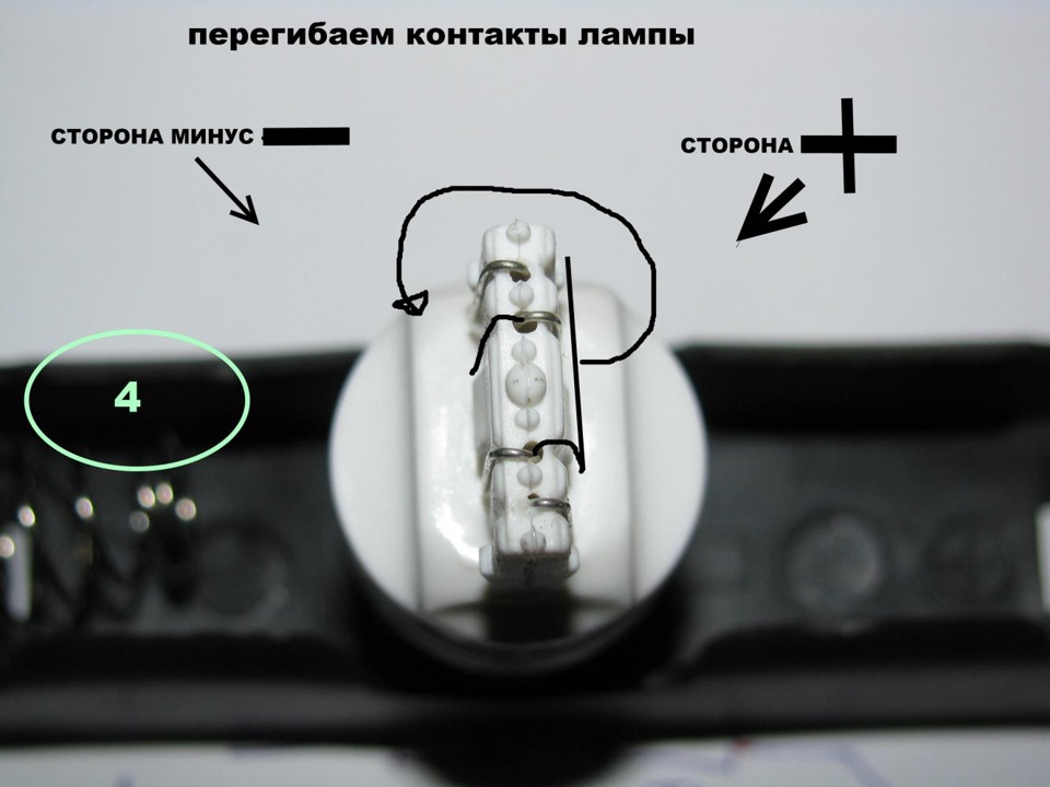

Nasiel som na nete totok:
http://www.youtube.com/watch?v=ehhjPyh1kVc
na videjku to je pekne, ale v popise sa moc nevyznam ...

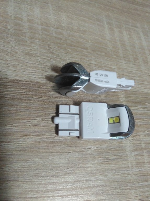

Inak presne toto som aj ja hľadal na nete. Chcel som zistiť aku tam mam žiarovku tak som sa na to kukol. Takže objímka W3X16Q. Zo žiarovky som bol pravdu povediac trochu mimo, lebo bolo tam napisane 12V21 5W a W21 5W, z čoho som trochu mimo. Ta žiarovka ma taku nie celkom bielu a peknu farbu a chcel som ju vymeniť za nejaku ktora bude ostro biela ako LED. Na ebay sa daju objednať, ale či by to fungovalo to netušim. Ak s tym ma niekto nejaku skusenosť napište.
Ja som napriklad našiel:
http://cgi.ebay.com/ebaymotors/7443-T20 ... 258wt_1014
zaujimava stranka na žiarovky:
http://am_application.osram.info/publish/index_en.html
z tohto na Astru J asi nebude sedieť nič, ale vyzera to zaujimavo:
http://www.svspraha.cz/svspraha/eshop/9 ... -2-T10-W5W
A tato myslim by na J-čko sedela:
http://www.hq-auto-lighting.co.uk/3hp-l ... lbs-white/

ta ziarovka vyzera dobre, ale celkom draha zalezitost, ak by to nesvietilo dobre .. takze slusenosti niekoho by ozaj bodli
