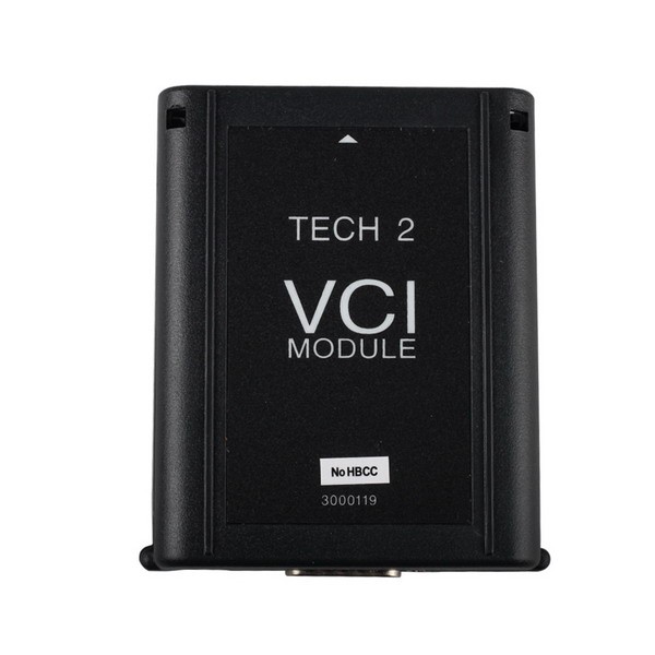

Edit: Tak v tom rádiu nebude kompozitní video vstup a kamery s takovým výstupem musí mít vzpomínaný převodník. Origo kamera bude mít digitální výstup a problém bude hlavně s její aktivací. Četl jsem o dohrání firmware do rádia, VCI kódech apod. (VCI je Vehicle Communication Interface - komunikační protokol). Prej je třeba znát nějaký VCI kód, aby se dalo k tomu rádiu připojit a provést aktualizaci firmwaru (pouze má úvaha). Na nějakém polském fóru jsem četl, že stačilo jen poslat rádio pro dodatečnou aktivaci kamery.

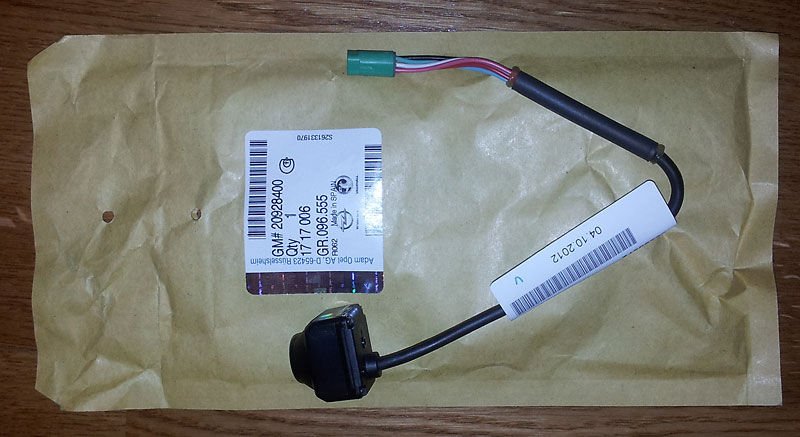

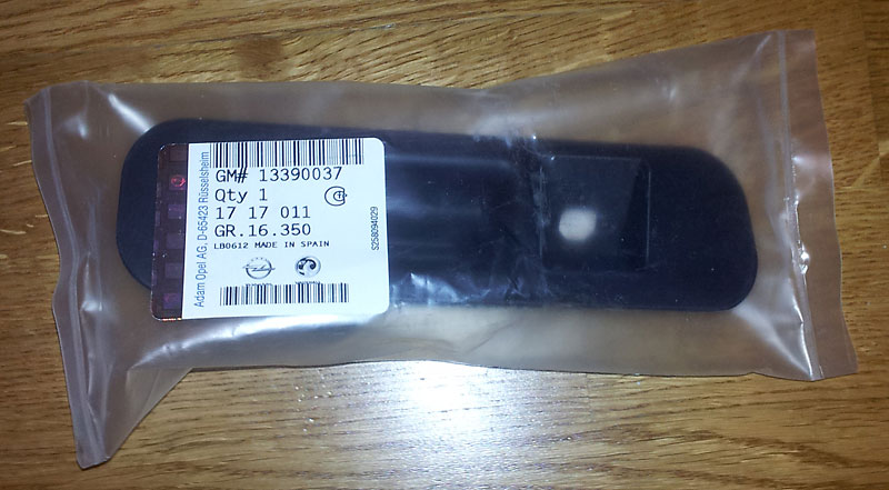

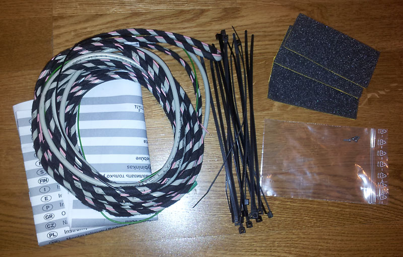

Níže je vidět originál kamera, kabeláž a rámeček pro montáž:
S tou kamerou uvidím, dost času, takže zatím budu hledat a vymýšlet.

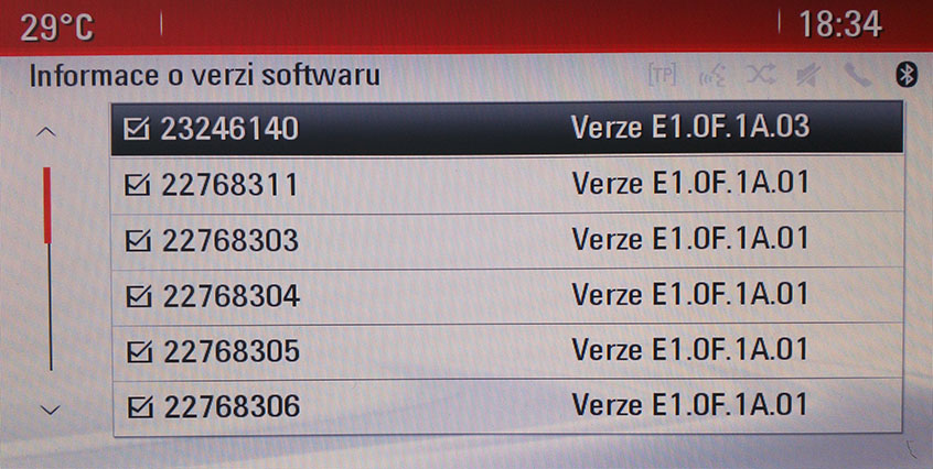

Edit: V rádiu jsou v "Informaci o verzi softwaru" patrny jednotlivé balíčky. To si myslím, že pomocí správného VCI kódu, by se měl dohrát balíček pro kameru.
