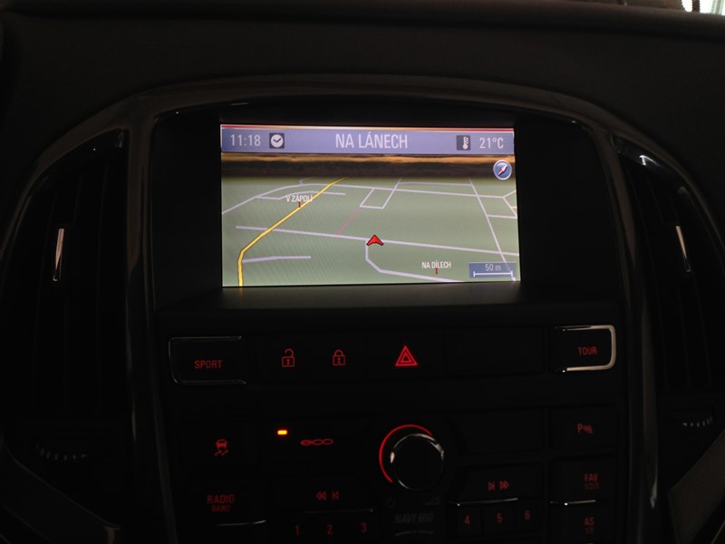

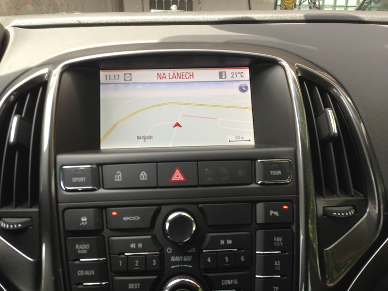

Pokud máte v autě navigační systém Navi 600 a jste tak ochuzeni o 3D pohled, knihu jízd, ohlašování poi, atd.. a jelikož se tyto navi liší pouze softwarově, je tu řešení
budete potřebovat:
prázdný flash disk
prázdné CD-R
při této aktualizaci přijdete o předvolby rádia, oblíbených, poi, atd..
1. stáhnout
http://opel-club.ru/files/navi_600_900_rus_fix.rar
http://yadi.sk/d/lmhsKgwO4crXM
alternativa
https://uloz.to/!lwfuWHCM6CYg/migrate-600to900-zip
https://uloz.to/!tX4TfEJxibpR/navi-600-900-rus-fix-rar

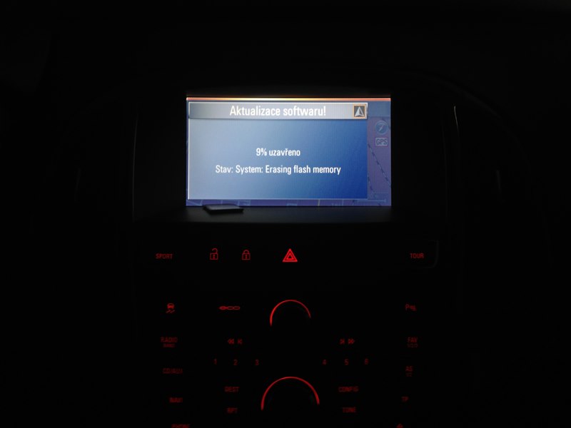

2. rozbalit, vypálit iso na CD-R(vypalujte pomalejší rychlostí). Zformátujte flashku (fat32) a do rootu flashky umístěte obsah druhého zipu (bude to tedy vypadat takto f:\dnl)
3. běžte do auta a zapněte navigaci (vymažte oblíbené, poi, poslední cíle atd., nejlepe factory settings) vyjměte kartu a vložte USB flashku, pokračujte dle instrukcí. Aktualizace skonci na 80% chybou - to je v pořádku

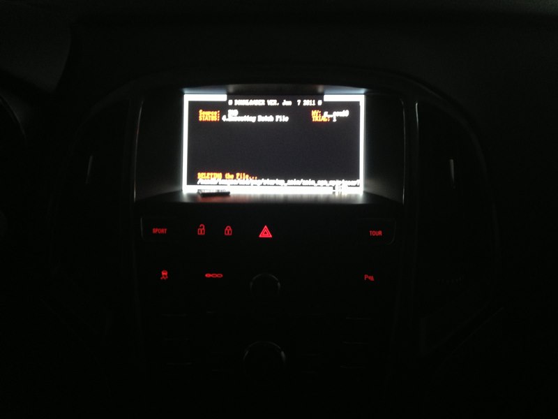

4. vyjměte flashku vložte cd a vypněte a zapněte systém. Spustí se bootloader, který poběží 8 minut.
5. po dokončení vložte sd kartu a nechte navigaci se inicializovat
6. pak ji zase vyjměte a vložte flashku, nyní aktualizace proběhne OK
7. po dokončení se několikrát restartuje a poběží již jako NAVI900!
...jedinný problém je v chybějících audio files na ovládání rádia... které navi 600 nemá (ovládání telefonu funguje stále stejně), po dokoupení karty navi 900 by mělo fungovat již také
já osobně jsem toto aplikoval na astře a funguje to!

Super !!!! Z dalky to vypada jak kdyz jedes po fotbalovem stadionu
Re: Návod: Jak z Navi 600 udělat Navi 900 (3D)
no, ta grafika je u Opelu slabší, ale koukal jsem, že to jde celkem jednoduše upravovat, musí se to avšak pokaždé flashnout novym firmwarem, jak je popsané výše, něktré úpravy jsou docela povedené

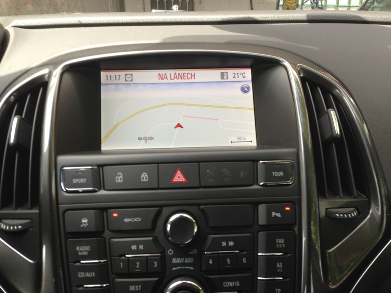

Tak jsem ,,předělal,, 600 na 900, poněkud obtížněji- nechtělo to poznat SD, ale už to chodí. Zobrazení se mi zdá stejné jako předtím / s kartou 900/ , funguje trasování, rozšíření bodů zájmů, ale nefunguje hlasové ovládání- při aktivaci se na displeji objeví hláška o stahování souborů a konec.Asi chybí nějaký modul, nebo odemčení v ŘJ. Škoda.
