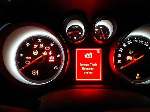

čaute chlapi, neviem kam túto temu dať ale tak stalo sa mi teraz že celý den auto stálo vonku ešte som si ho dnes preparkoval a všetko pohode, teraz večer som išiel že sadnem naštartujem a auto nič, iba ťuk, azačalo vypisovať hlašku Servise Theft Deterrent System mam pocit že auto sa akoby pokušal niekto ukradnuť aj ked o tom pochybujem tak sa auto zablokovalo može to byť tak? auto prv vypisovalo že nech sa prihlásim tak som dal kľuč, otočil a spustil okná a že ich vytiahnem bo viem že tak sa akoby prihlasovalo a okná som spustil a hore už nešli, a po chviľke vyskočila hlaška že nejaky šetrny mod na baterku sa aktivoval, neviete čo s tym? zajtra volam do oplu tak nvm či to len otvoriť cez počítač alebo čo s tym bude :/

Akumulátor máš nabitý? Auto sa zvykne podobne chovať a vypisovať hlášku pri slabej baterke - väčšinou pomôže nabiť akumulátor.

tak ma chybe bola baterka, po vymene vsetko funguje uz ako ma, ak autor uzna za vhodne moze tento prispevok zmazať, dakujem
