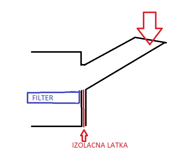

Napiste si do podpisu ake mate rocniky. Moze vam zatekat do interieru:
http://www.astra-j.cz/viewtopic.php?f=1 ... t=10#p8868
Dalsia vec je vyvetrat auto pri odstaveni, aby sa vyrovnala teplota vonku a vnutri, inak sa vyzraza para na celnom skle z vnutra a cez noc tam aj zamrzne.
