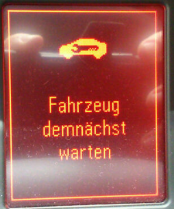

ahojte,
tak som tu opat po 2 tyzdnoch pauzy..boli sme na dovolenke v Tatrach, bolo super, astra isla pekne..az na male prekvapenie, ked mi na benzinke v Novom Smokovci, kde sme zastali ..uz nesla nastartovat :cry: po asi 2-hodinovom trapeni a skusani nastartovat cez kable (bez uspechu) nam pomohli miestny policajti (za co im patri velka vdaka) ktory priniesli kable od poziarnikov - fakt silne a tak sa podarilo nastartovat, tiez ma navigovali na najblizsi obchod v Poprade, kde sa specializuju na auto baterie..
tam mi zmerali baterku a ze 10,7V ..startovaci prud ani neslo zmerat - chybny clanok :!:
tak mi predali novu exide premium 61Ah, pozicali naradie a hned som to tam vymenil, vraj cudovat sa nemozem, kedze v aute bola este prvovyroba, a pri tolkej elektronike by mala na jesen 9 rokov a to je pekny vek..
a po ceste tam mi na aute 2x vyskocilo hlasenie "fahrzeug demnächst warten"
nic sa nedialo, auto islo dalej ako doteraz..chybu som resetol a odvtedy sa uz nezjavila..nevtusim, ci to mohlo mat nejaky suvis s umrtim baterky :roll:
stretol sa uz niekto s touto hlaskou :?:

Ta chyba znamena - navstivte servis? RJ zalogovala nejaku chybu a posiela ta do servisu. Oskenoval by som to diagnostikou, co je tam za chyby a potom pripadne ich vymazal a pockal, ci sa znovu objavia. Pre taketo pripady vozim 3e BT diagnostiku z Ciny v aute a pripojim ju k mobilu, ked by bol nejaky problem.

blesk..to bolo prve co som spravil, ale diagnostika nenasla ziadnu zapisanu chybu, RJ je cista..
po vymene baterky sa to uz neobjavilo, netusim ci to moze mat suvis..preto som sa pytal
na nete na nemeckych forach to spominaju, ale chybu vidia od turba, cez sanie, az po neviem co..nic konkretne, ja som nemal auto v nudzovom rezime ako to opisoval jeden nemecky majitel astry, ktory mal prasknutu turbo hadicu..
asi to bude nejaka univerzalna hlaska ;)

Aha ta halska sa objavila pred vypadnutim baterky. Tak potom ta auto chcelo upozornit, ze je nieco zle, len nevedelo presne co ;-) Suvis by som tam videl.
