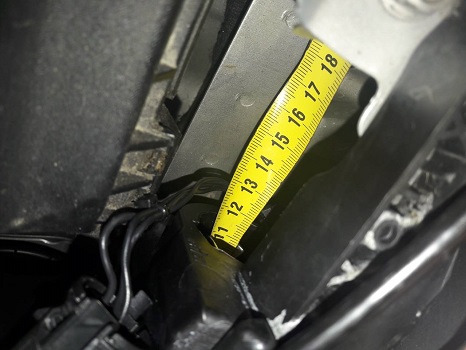

a dovolím si poupraviť to že sa tam 5,5cm nevojdu? no neverím, predtým ako som mal vonku svetlo a som sa don pozeral tak je tam dosť miesta, len vám nevojdu asi kvoli blbému prístupu, skusil som zmerať hlbku do ktorej maximálne vojde meter, tak mi vošiel 12cm dnu, takže skôr či neskôr tie žiarovky asi kúpim a skúsim ich tam fakt dať až ich objednám tak skusím ale počkám na slnečnejšie počasie nech potom sfotím za slnečna ked tak

do 72mm ti tam vojde ak sa dobre pamatam. mal som po vymene svetlomet doma a na tom som to predskusal pred vymenou. mne tam vosla 69mm v pohode.

Tak to musim skusit este raz. Kedze sa mi vypalilo jedno vlakno, daval som to do praveho svetla, ako je vzduchovy filter, kde sa pre lepsi pristup musi dat dole vrchna cast. Viac krat som skusal zatlacat ziarovku a nesla, ked som tam dal povodnu tak to v pohode islo, tak neviem :/ Bal som sa aby mi tam nezapadla, to by sa mi nechcelo v mraze riesit. Meter je dost ohybny a plochy cize ten sa tam lahko sklzne. Ajtak mi tie ziarovky teraz lezia v sufliku, nik ich nechce kupit..

ako som uz pisal, prichyt ju drôtikom, strc dnu a potom daj konektor. takto ti vojde. listuj dozadu a najdes aj fotky.

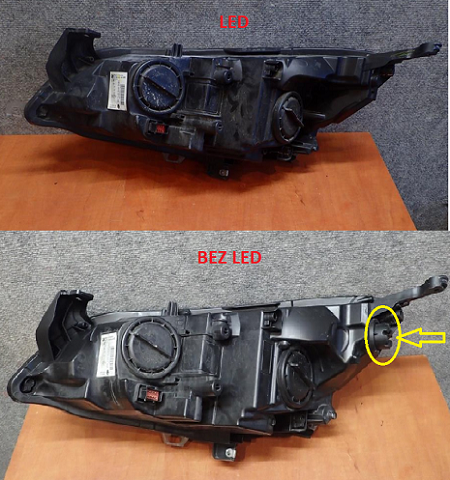

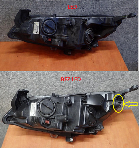

chlapi, ktorí tu máte original Led od výroby? zaujíma ma kabeláž, ako to je zapojenie okrem klasických svetiel, premýšľam o kupe svetiel H7+ H7 + LED a zaujíma ma fakt či by to bolo plug and play, ako je riešená kabeláž na originál LED výrobe
Na fotke som dal na porovnávku obe svetlá zozadu, a na obyč. som označil miesto kde sa dáva T20 žiarovka, no aj tam je napájanie žiarovky, tak by ma to zaujímalo ako funguje napajanie chlapi, ide to cez ten hlavny napájací konektor?
Re: Dorobenie LED do standardnych svetlometov
ano, ide cez hlavny napajaci konektor. preto by bolo dobre vediet ci je konektor rovnaky a vsetko je tak isto zapojene na nom. a za druhe, ked uz konektor sedi, predpokladam, ze odpor pre led je potom zabudovany vo svetlach. toto si potvrdit, ci daky odvazlivec, ak to skusi zapojit

xavier no super, tak teraz porovnat konektory, kto ma vstavane led nech presne konektor odfoti, pridem domov odfotim ja bez Led
samotna fotka konektora je jedna vec. treba vediet este ktory pin je na co a hlavne to, ze ci na vstupe do led verzie je ina hodnota ako u halogenu, alebo nie. z môjho pohladu keby som vyrobca si dam upravit svetlo, aby som nemusel mat dalsie veci v aute a kabelaze, atd inak riesit. ale u opla to nikdy nie je iste
