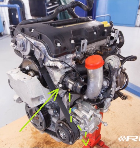

Gotha, vymontoval som motor, aby to bolo lepsie vidiet 8-) Dlha sipka ukazuje na to tesnenie a prerusovana, ako to kvapka na kompresor.

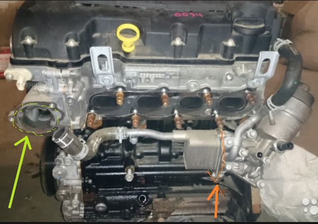

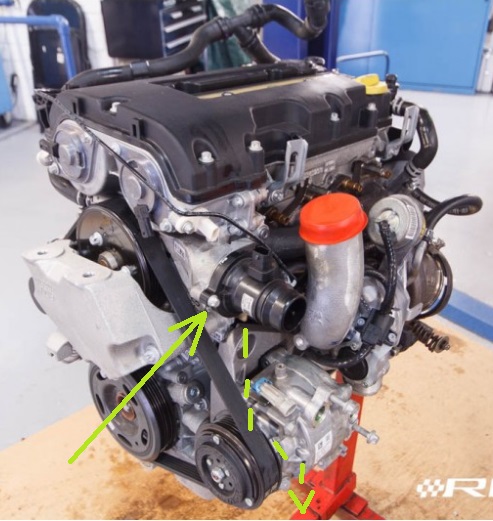

A ked uz to mam vonku, tak este z predu.
Termostat tesnenie zelenou a tiez mi mierne presakuje olej cez tesnenie hladica olej-voda oranzova sipka. Ale zatial neriesom, preskauje aj na par miestach tesnenia olejovej vane, tesnenia krytu ventilov a tesnenia rozvodov. Skor by som mal napisat, co nepresakuje.
Re: chladící kapalina
Tak to je masakr, no začínám se bát něco říst u 3 garančky o úniku chladící kamapiny. Protože se může stát, že to ještě více zmrvý, 2d za 12500km asi nebudu řešit.

Už je to vyriešené. Uchytenie hadíc sa len pritiahlo. Ak sa to bude opakovať, tak výmena tesnení, alebo inej súčiastky.

Tiez som dotiahol skrutky o 1/4 otacky a zatial (1000km) ziadny unik vody. Dotiahol som aj jeden srob olejovej vane a 2-3 sroby krytu rozvodovej retaze. Skoda, ze sa lahko nedostanem k chladicu oleja, ten by tiez potreboval trochu pritahnut. Teoria je, ze casom a teplom sa tesnenia zmensia a utahovaci moment nastaveny pre nove tesnenie uz nemusi stacit na unavene tesnenie. Donekonecne sa ale utahovat neda, ale uvidime, kolko to vydrzi.

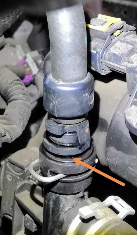

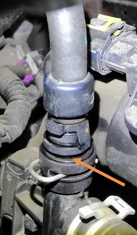

Zdravím,
potřebuji vyměnit o-kroužek přes který prolíná chladicí kapalina, je součástí hadice vedoucí od expanzní nádobky chl.kapaliny.
Neřešil někdo jen výměnu toho o-kroužku, jaká je to přesně velikost? Místo zbytečné výměny celé hadice (530kč)
Opel Astra J 1.4 Net, místo viz foto.
Děkuji
Příspěvek od azrael »
ja som to riesil (ked zbehnem do garaze, pomeriam ten kruzok)..ale odporucam ti to rozobrat a pozriet, lebo ja som zohnal kopec O-kruzkov (pre istotu) a po vymene mi to opat rosilo, tak som sa na to pozrel opatovne a zistil som, ze nie O-kruzok, ale ten plastovy adapter je rozozrany od chladiacej kvapaliny..takze mozno ti vymena kruzka velmi nepomoze :roll:
kukni na to poriadne, aby si to nemusel 2x robit

Supr, díky za tip + jestli to přeměříš, druhý dík ;)
azrael píše:ja som to riesil (ked zbehnem do garaze, pomeriam ten kruzok)..ale odporucam ti to rozobrat a pozriet, lebo ja som zohnal kopec O-kruzkov (pre istotu) a po vymene mi to opat rosilo, tak som sa na to pozrel opatovne a zistil som, ze nie O-kruzok, ale ten plastovy adapter je rozozrany od chladiacej kvapaliny..takze mozno ti vymena kruzka velmi nepomoze :roll:
