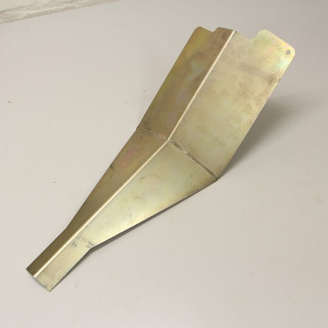

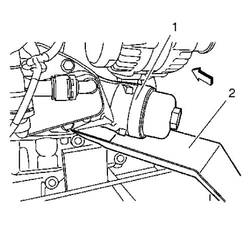

Jak tak pozerám videá na nete, tak pri motore 2.0 CDTI je docela obtiažne vymeniť olejový filter, dosť blbý prístup. Astráci s 2.0 CDTI podeľte sa o skúsenosti rady tipy.. :D ;)
kroup
Příspěvky: 130
Bydliště: Praha 5
Re: Výmena oleja
Příspěvek od kroup »
Máš naprostou pravdu, filtr je umístěný úplně blbě. Když už se k němu dostaneš, po odšroubování vyteče olej na tisíc míst a žádné hadry nepomůžou. Originál Opel servis by na to měl mít takový poloviční trychtýř, který se nasadí pod filtr a vytíkající olej odvede mimo.
Trychtýř č.2
Trychtýř č.2
Ale to se mi nikde povedlo sehnat. Dělal jsem výměnu oleje jednou na nájezdech a bez zvedáku nebo jámy bych do toho už znovu nešel. Takže kvůli tomu pitomě umístěnému filtru chodím do servisu.
