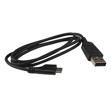

Tento problem tiez riesim, telefon sa mi ani nechcel zacat nabijat, alebo sa prepinal medzi nabijanim a vybijanim. Kedze ale USB vyuzivam na usb kluc s pesnickami musim to riesit inac. Mozno skuste vyskusat kabel bez datovych vodicov, pripadne datove vodice prestrihnite. Matne si spominam ze pri USB standarde ak sa pripoji USB zariadenie a zdetekuje sa moznost datoveho prenosu automaticky sa znizi napajaci prud na 500mA. Ak vlozite kabel do nabjiacky ta datove vodice nema a teda by prud mal ist vyssie.
zatial som odskusal toto:
http://www.ebay.com/itm/251478652694
No stale to z nejakeho dovodu nie je dostatocne (cca 800mA)
Mam objednane na predne:
http://www.ebay.com/itm/281815864494
a
http://www.ebay.com/itm/191909325903
http://www.ebay.com/itm/381248980367
na zadne sedacky. Ked dojde, odskusam a dam vediet ake su vysledky.

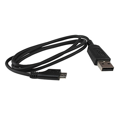

Tady je kalkulkačka pro stejnosměrné vedení. Stačí dodat údaje např. 5V + 10W (pro 2A) + 3m délku kabelu a vhodný průřez, v tomhle případě 2mm čtvereční, což je kabel 1,6mm v průměru (výpočet). Sice netuším jestli to platí i pro lanko (nejen pro drát), ale i tak to musí být kus poctivé mědi. Nejhorší je, že i když se tohle dodrží, tak se to na konci stejně připojí káblíkem, kde jsou vodiče s cca 0,35mm průměrem (max. 0,5mm). Ideál by byl napájet poctivý kabel rovnou na konektory USB-A + microUSB (nebo USB-C).

Ja používam kábel micro USB/USB (dlžka cca 80cm) zn. Samsung a stíha napájať a zároveň nabíjať buď kameru alebo mobil so spustenou navigáciou - samozrejme nie naraz, ale jednotlivo. A zaujímavé je, že mobil sa v aute cez ten kábel nabije skôr, ako klasickou originálnou nabíjačkou na 230V.
