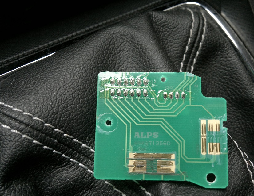

Re: cvakanie smeroviek
Příspěvek od blesk » 15 úno 2016, 12:49
Odkedy som tie smerovky vycistil, tak sa to zatial neobjavilo - 3,5 mesiaca, par tisic km. Ale mne to nerobilo casto, tak uvidime, ak to vydrzi rok, tak to bolo ono.

Příspěvek od pico » 19 úno 2016, 07:36
A co si vycistil ?
Příspěvek od blesk » 19 úno 2016, 09:34
Vycistil som tych 5 medenych kontaktov pod napisom ALPS a namazal som ich zvyskami toho maziva z kontaktov napravo (da sa kupit, ale staci malo):
http://www.astra-j.cz/download/file.php ... &mode=view
Je vidiet, ze boli dost casto pouzivane. Auto zilo 60tisic km vacsinou v meste.
