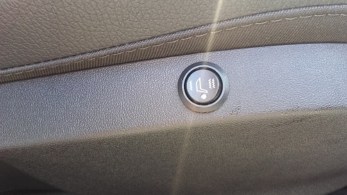

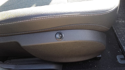

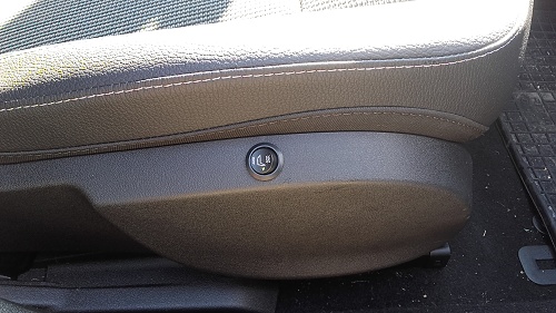

Tak mi dnes v Brně namontovali to vyhřívání předních sedadel. Tlačítka regulace I - 0 -II jsou namontována na bocích plastových krytů sedadel, je na ně vidět a dobře se ovládají.Vyhříván je sedák a opěradlo do výše horního švu. Cena celk. 5.700,- Kč.

Co to vůbec obnáší, co se týče sedadla. To jde nějak rozumně rozkuchat ten potah, nebo jak? Není pak nějaký zvlněný a tak? Když tak to trochu popiš a ukaž i tlačítka ovládání, ať se třeba ostatním líp rozhoduje.

Takže fotky, doufám, jsou v příloze. Střed 0. "I" (dioda svítí zeleně), "II" (dioda svítí červeně). Na sedadle ani na opěradle není cítit vůbec nic, mimo teplo , žádné zvýšení nebo hrby.
Pokud se týká zapojení, napsali mi:
Vyhřívání je připojeno na pojistku „příslušenství“ /odpadá při startu motoru/ v pojistkovnici, dále pak má vlastní pojistku ,která je u diagnostické zásuvky.
Kde je diagnostická zásuvka, vím. Ale poradí mi někdo, co je (a příp. která) pojistka "Příslušenství "?
Díky
