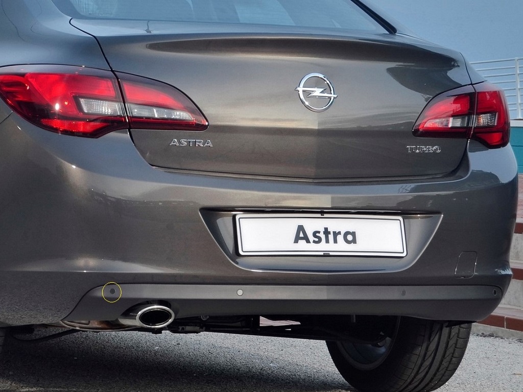

Dnes mi došli parkovacie senzory s LED displayom, tak som sa pozrel zospodu zvnútra na nárazník, kde sú u Sedanu tie označené body na senzory. A "svete div sa", u sedanu nie sú v nárazníku ako u ST či HTB, ale sú na tej čiernej lište na spodu nárazníka.
-aspoň nemusím "robiť diery" do nárazníka. :D

No vidis, ono na tej liste aj tak viac pasuju ako keby boly na narazniku....obrazky a info mas takze ides makat hej :)
