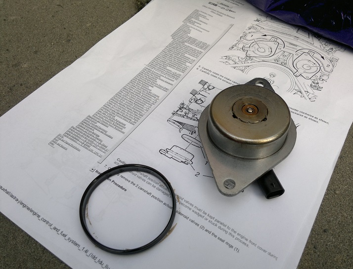

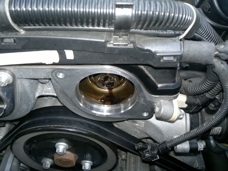

Uz nejakou dobu jsem pozoroval mirne uniky oleje kolem solenoidu vacky. Tesneni jsem objednal a vymenil podle navodu:
https://www.drive2.ru/l/5225100/
http://workshop-manuals.com/vauxhall/as ... placement/
Jednoducha vymena, na 15 minut. Nejhorsi je cena toho tesneni - kus silikonu za temer 300Kc x 2kusy - cislo dilu Opel: 1235110
http://www.opelmarket.cz/dily/tesneni-1235110-1063.html
Puvodni tesneni bylo uz ztvrdle od tepla motoru, nove krasne mekke. Novy dil je stejny, jako ten stary, tak dalsi vymena za 4 roky :cry:

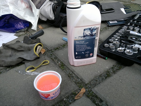

No a pri te prilezitosti jsem dolil i chladici kapalinu 1:1 s vodou z kouhoutku:
