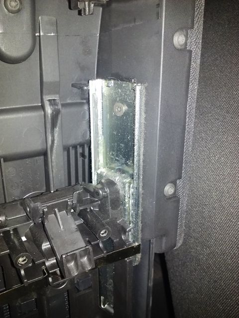

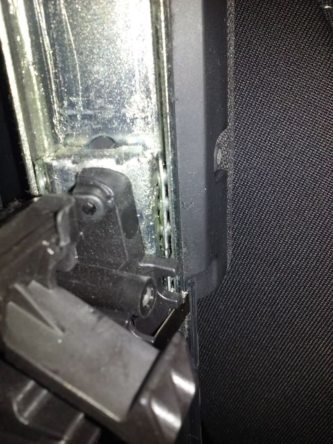

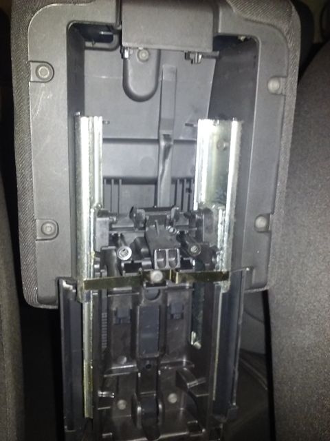

Dostal jsem se dnes k otevření loketní opěrky. Bohužel se mi to jeví tak, že mechanika posuvných lyžin nemá žádné možnosti nastavení. Jsou tam kuličky které působí jako ložisko pro posuv obou částí. Umístění kuliček je vidět z fotek a jejich pohyb na videu https://youtu.be/1vnYdFdEMZk. Napadají mě jen dvě možnosti, jak udělat opěrku tužší:
  • Vyndat lyžiny a mechanicky je "scvaknout", aby o kuličky při pohybu víc dřely
  • Použít nějaké hodně tuhé mazivo
Zatím to nechávám, třeba někoho z vás napadne jak dál.
