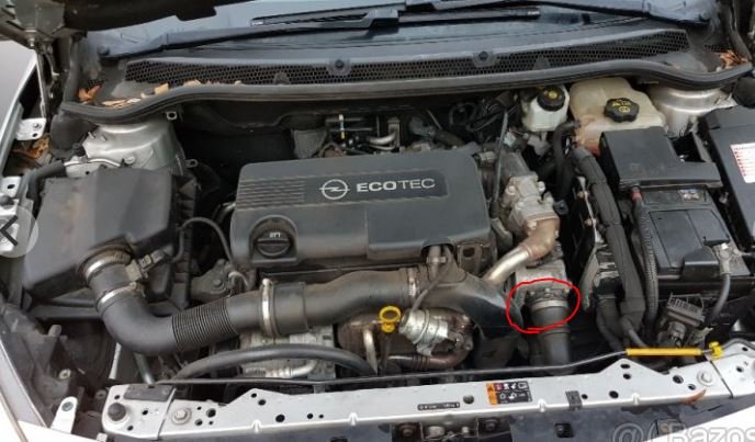

Může mít na něco vliv tato hadice? Zdá se, že není úplně pevně připevněná. Když za ní vezmu, dá se s ní trochu hýbat....
Všiml jsem si toho, protože je trochu od oleje.
Jinak mně to za studena nevydává žádné zvuky... Jenom jemné pískání turba, které bych řekl že jsou úplně v normě.
Ale jak se auto trochu ohřeje, "houkání" je slyšet.

je to hadica z intercoolera od turba. kludne otvor sponu a vytri ju handoru. odporucam po jazde, ked turbo vytlaci olej hore. ja som ju odpajal aj dole, pozriet kolko tam je oleja no nic. tam budes mat vzdy trocha oleja. na zvuk to vplyv mat nebude, kedze ti huka turbo samotne
