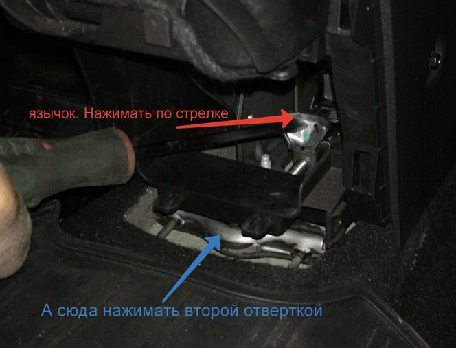

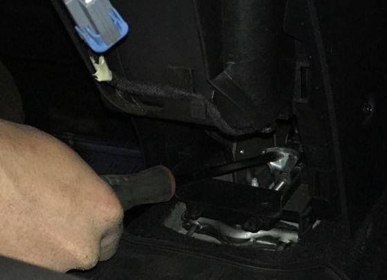

Ahoj, nikde jsem to tady na DF nenašel, tak pokud vám po výměně brzdových destiček na zadní nápravě málo brzdí ruční brzda, nebe bere až na na konci zatažení, pomoc je jednoduchá. Stačí sejmout zadní kryt na středové konzoli a zatlačit šroubovákem na plechovou packu a plechový třmen do kterého jsou uchyceny lanka. Zatlačit po směru jízdy. Podle síly zatlačení lze nastavit kdy ruční brza zabírá. Viz obrázky z ruského webu.
