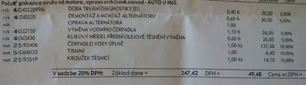

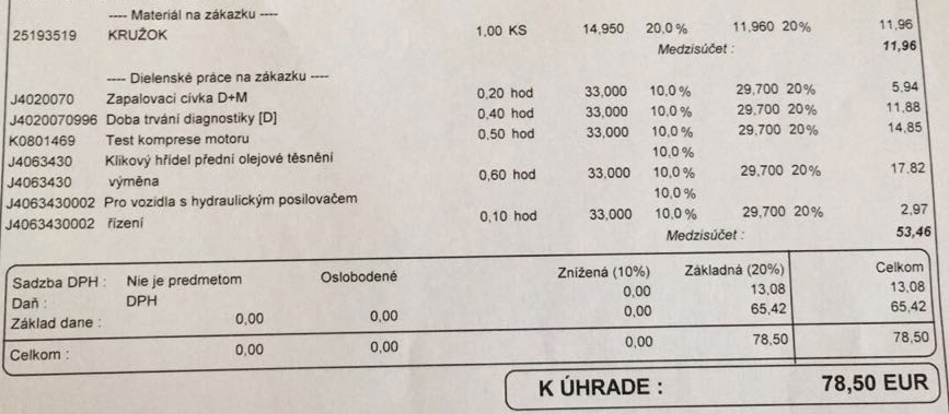

Desirehd
Příspěvky: 98
Registrován: 27 led 2014, 09:14
Re: Pískanie pri zohriatom motore z oblasti klinového remeňa
Příspěvek od Desirehd » 02 srp 2018, 10:41
Viac na fotke čo mi všetko menili ,ale nakoniec pomohlo až to tesnenie na hriadeli
Opel astra ST 103kw LPG
