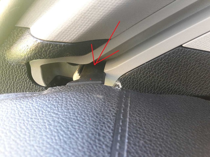

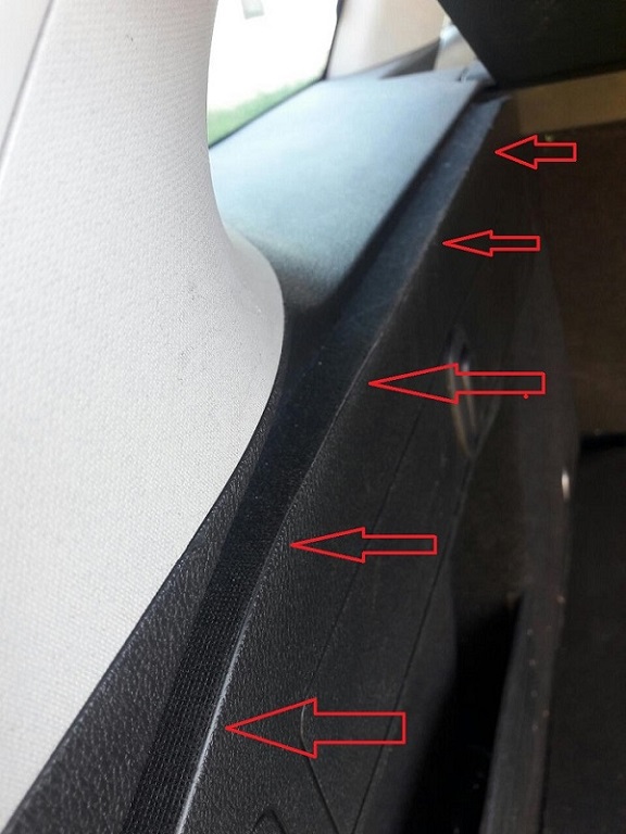

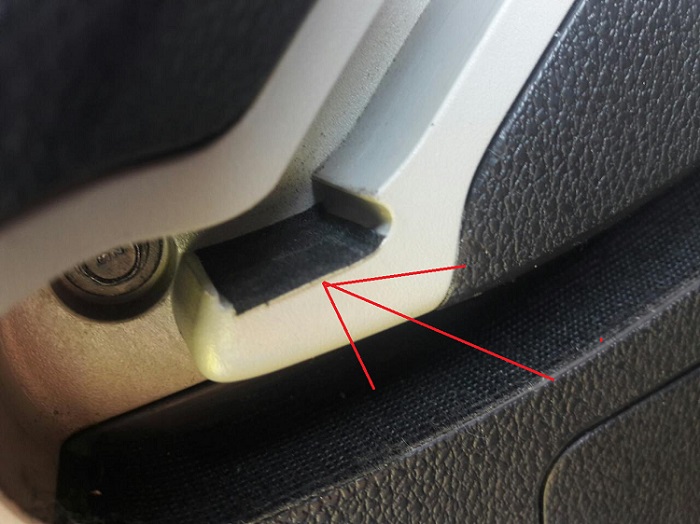

Nazdar opláci,
po dvoch rokoch používania svojej ST astričky už som nevydržal zvuk ktorý vydávala roletka pri prejazde nerovnostiach ale aj niekedy po rovnej ceste, myslel som si že to vydáva ta látka (alebo čo to je) čo je natiahnutá a zakrýva kufor, ale nakoniec to vydávaju konce na roletke, ktoré vedú roletku po zatahovaní a sťahovaní, takže som to vyriešil jednoducho textilnou izolačnou páskou, po celej dlžke vodiacej lišty a + na ten vyčnelok kde sa zasekáva roletka, tam to vydáva ten nepríjemný zvuk, možno to je časom používania a to počujem iba ja ale tak ak by ste aj vy počuli zozadu taky nepríjemný zvuk tak tu máte riešenie, po nalepení tej textílnej páske je zo zadu úplne ticho

Neskusil si to dacim najprv natriet?
Re: Neprijemny zvuk od roletky- RIEŠENIE
Příspěvek od matusbelusak » 27 črc 2017, 21:49
Nie, nenatieral som to nicim aj ked som nad tym premýšľal ale nechcel som tam nic mastit, a toto je len nalepena paska vobec to nevadí ani neprekáža a pekne drží a je ticho

Pouzil som tvoj sposob, je to lepsie, len mne vrzga aj rampa, tak som oblepil paskou obe strany, kde sa dotykaju toho plastu v ktorom rampa drzi a je to lepsie, ale nieje 100% ticho. Vrgzaju tie plasty na konci kovovej rampy, ktore neviem ako su do nej prichytene. Skusim to mozno dakedy nakompletku rozobrat.
