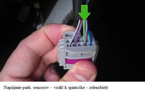

Môžeš, prosím Ťa upresniť, kde su tie krížiky na nárazníku? Ja som nikde žiadne označenie nenašiel (no mám Sedan).
A k tomu napájaniu:
- takto vyzerá konektor, kde by si mohol napojiť napájanie modulu senzorov. Mal by byť v vzadu v ľavej časti kufra pod tapacírom (v priestore kde sa montuje poistková skrinka).

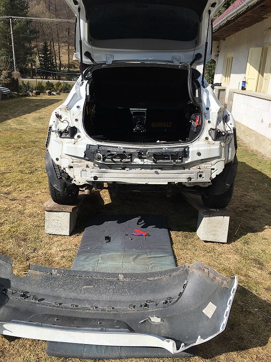

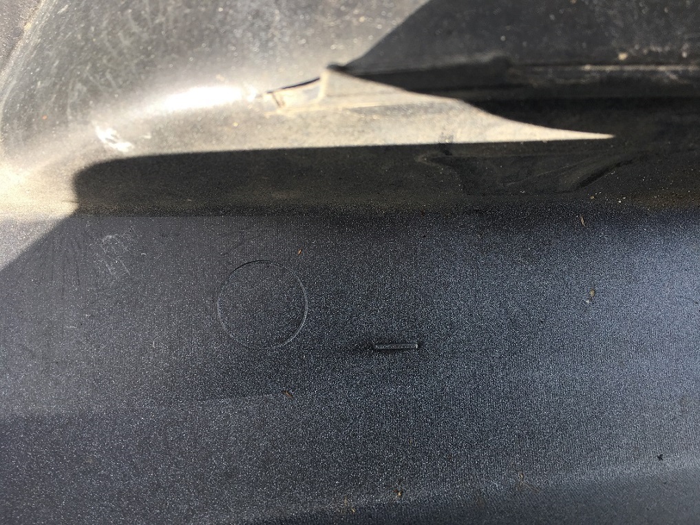

Takže pripojím aj pár foto pre kolegu ako to je označené na vnútornej strane nárazníka.
Astra J 1,7 cdti 92kw 12_2009 Cosmo AGR,AFL+,FLEXRIDE...

No, musím sa pozrieť na môj zadný nárazník zvnútra, či to tam mám aj ja na sedane - každopádne blondo díky.

Super praca peto :) o mesiac sa bude vrtat taktiez :D :D
