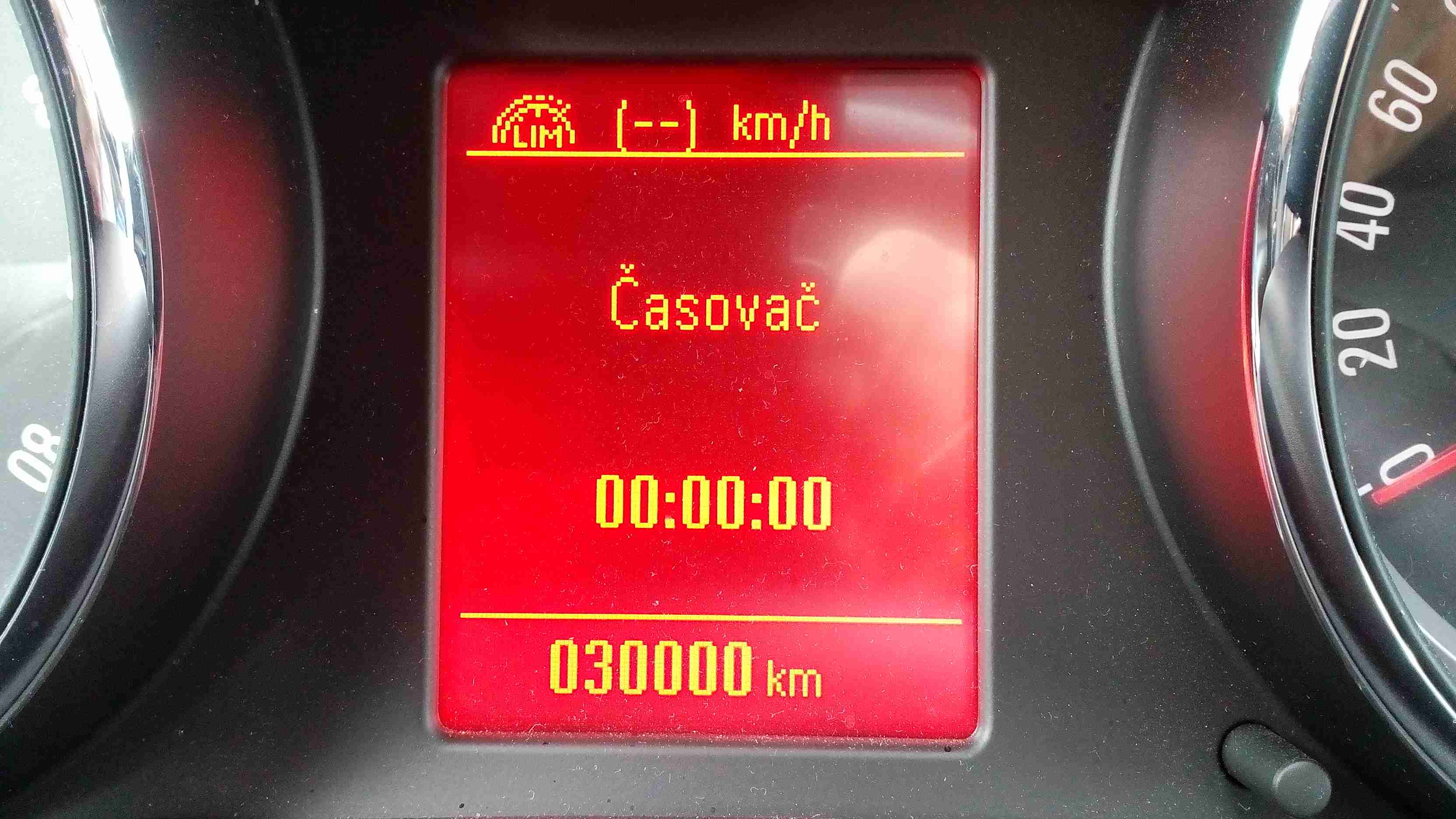

co je ten casovac?

Asi myslel stopky. Tie sa tam daju aktivovat.

noo ano stopky stopky.... tak oficialne tam pise casovac takze ;)

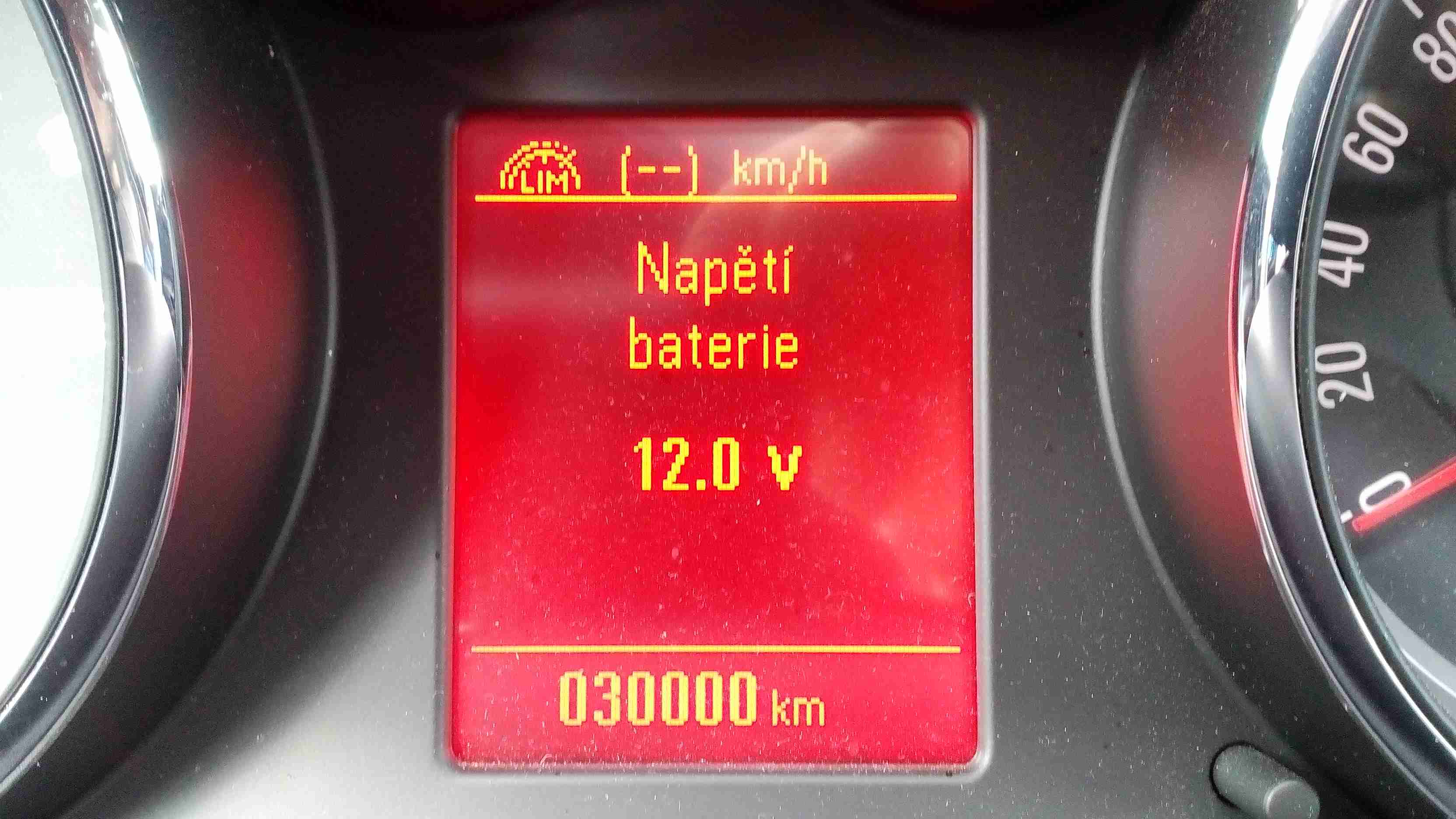

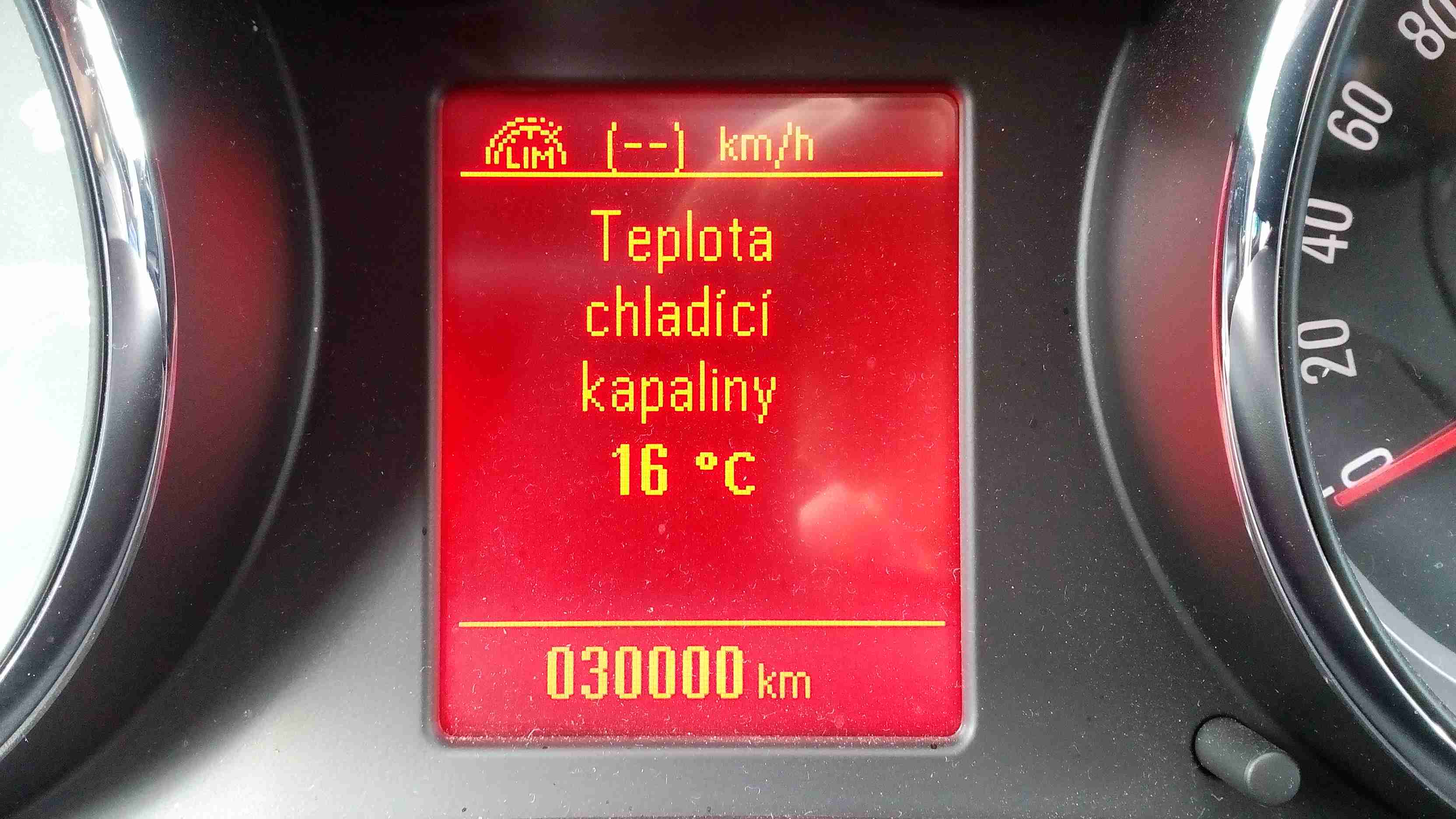

Taky mohu potvrdit, ře to lze aktivovat i u vozu roku 2015 a to přesto, že už v Astře 2015 je verze palubního PC v novém ECO provedení, kdy na jedné záložce se objevuje více údajů.
Nechal jsme si aktivovat, alternátor, chladící kapalinu a stopky.

2rasag: a jak jsi to tam dostal?

Cez op-com
Re: Počet záložiek v menu grafického displeja
Příspěvek od Astra - R@SAG » 25 říj 2017, 06:54
Jak už psal EASY, přes Op-COM, jen nebylo jisté zda to půjde, protože to bylo úrčeno pro modely max. 2014 a ty ještě neměli ECO zálažky, ale povedlo se a super věc.
