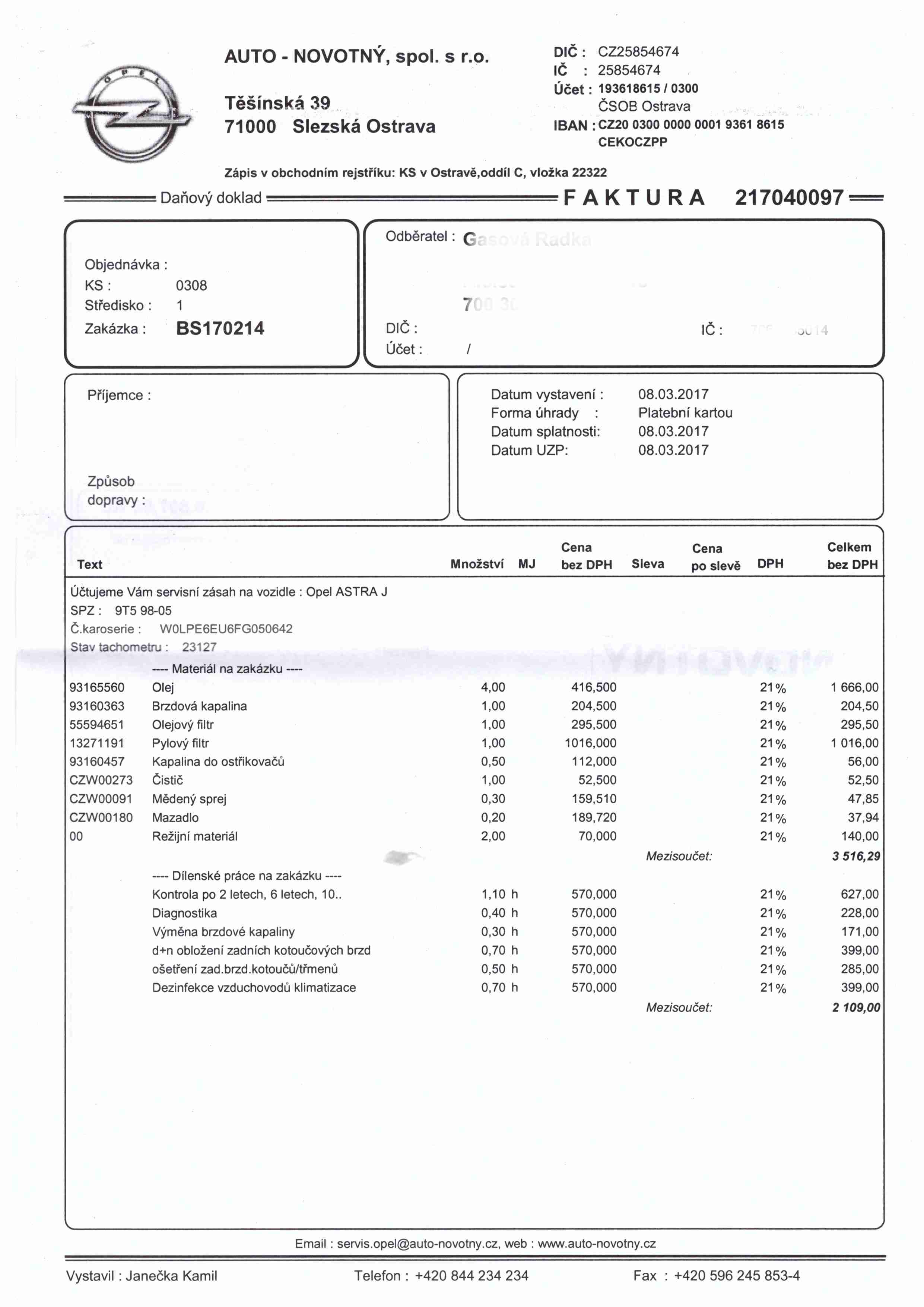

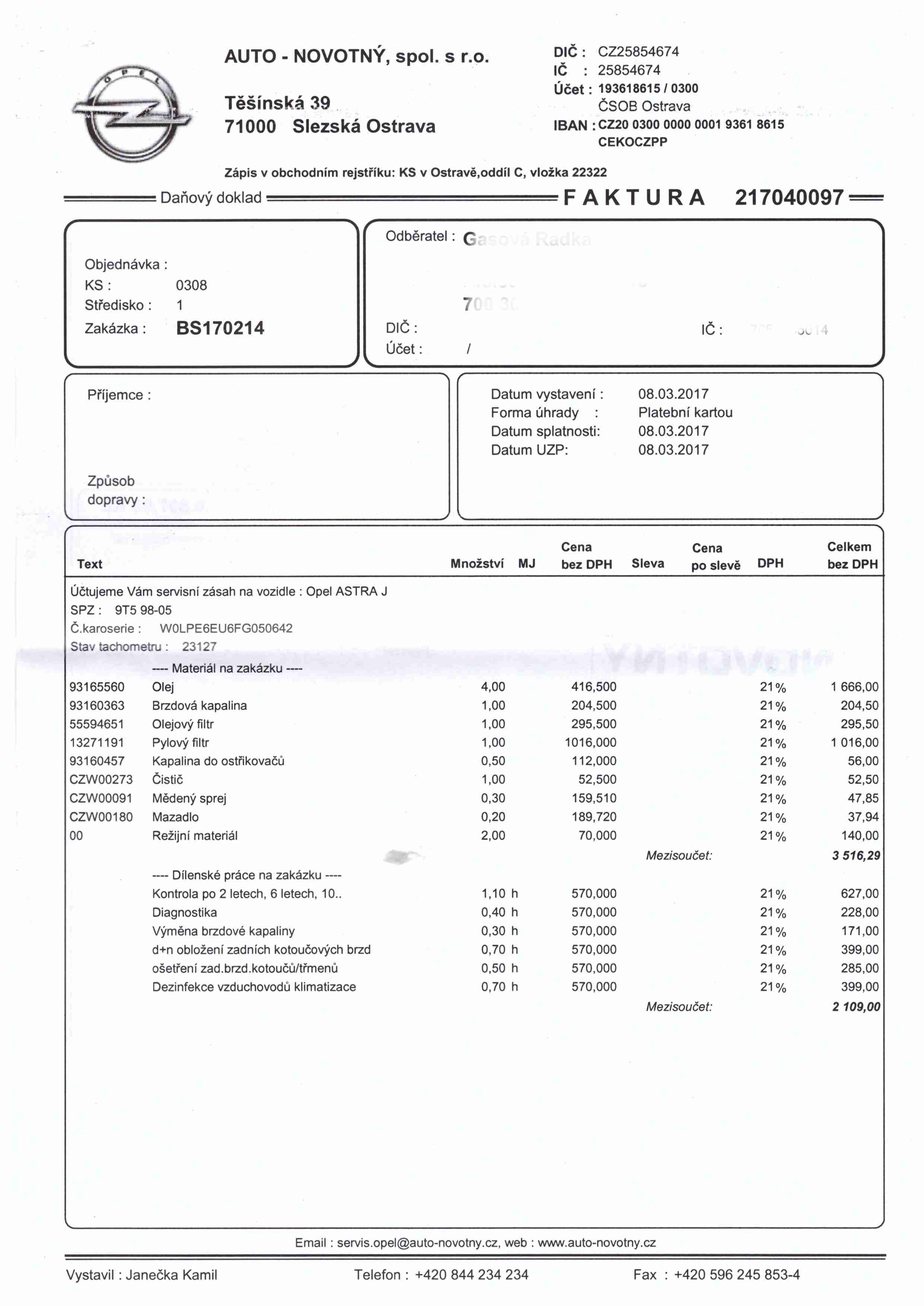

Tak dnes jsem absolovoval 2 garanční prohlídku a na vlastní žádost jsem požadoval překontrolovat klimatizaci a provést desinfekci. Nadále jsem měl podezření na drznutí zádních brzd. Celá procedůra trvala 2 a půl hodiny (nebyl jsem u toho osobně, předal jsem Astru a pak jsem dostal SMS o vyzvednutí. Podrobný rozpis přikládám a koncová cena byla 6807Kč za vše zadní brzdy + klimatizace, byl příplatek cca 1300Kč, jinak bych bez toho platil 5500Kč. Mám najeto 23127km a mám v servisce napsáno pouze drobné oděrky na laku, hold každodení parkování na sídlišti.
Nedavno jsem cistil zadni brzdy a ta medena pasta vlyvem teplot vyschne (za par mesicu) a brzdy zatuhnou (samozrejme neco udela i prach z desticek). Pri te prilezitosti jsem zkontroloval i predni. Tam bylo specialni brzdove mazivo, co odola teplotam a melo stale puvodni vlastnosti. Takze medenu pastu ne. Je to mor mechaniku, nekteri s ni dokonce mazou i srouby kol
To potvrzuju! Driv jsem daval tu medenou pastu a po par mesicich ztvrdne a nefunguje, specialni mazivo funguje furt.
